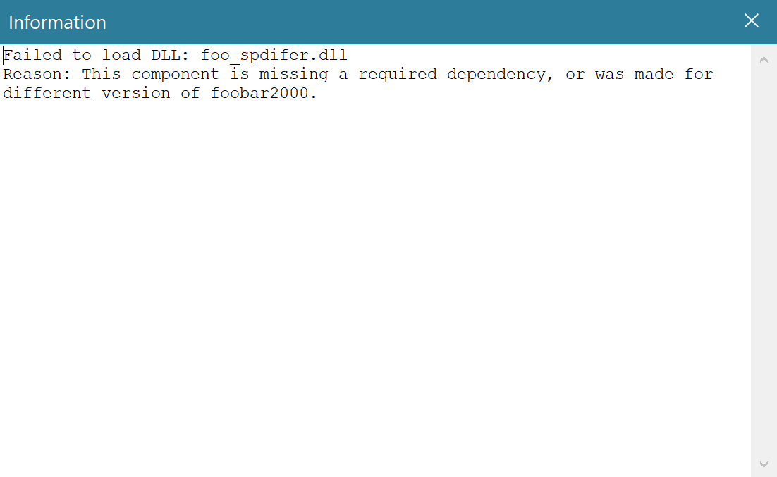

Hi, у меня такая проблема, перешёл на win10 и при запуске Foo стало вылезать это оконце.
На win7 всё работало, сборка самостоятельная (Foo v. 1.42).
Связка: PC HTPC (out HDMI) --> ресивер 5.1ch --> TV 65"
Google перевод: Не удалось загрузить DLL: foo_spdifer.dll
Причина: в этом компоненте отсутствует необходимая зависимость или он был создан для другой версии foobar2000.
Я сделал вывод, что foo_spdifer.dll на win10 не работает или здесь что-то другое, подскажите

Возможно конфликтует с плагинами dts ? Попробуй их просто убрать временно в сторонку из компонентов. На 1.4 и на 1.4.3 и на 1.5.1 у меня нормально.

Juri63, в системе или в папке с foobar2000.exe должна присутствовать dll-ка MSVCR100.DLL. Входит в состав Microsoft Visual C++ 2010 Redistributable Package
Но, используя HDMI, нет нужды использовать spdifer. Можно всё декодировать на компе и не париться.

Azaza, Спасибо, действительно не было MSVCR100.DLL. Закинул, всё пошло.
Если можно в двух словах, где именно рыться, а дальше я сам, если получится конечно )
