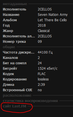

1) Подскажите как вернуть сайт Last.Fm в панель свойства трека?
два скрина: 1 из сборки Lur 191203, другой из сборки 210920.
По датам и версии все сходиться. Скрипт один и тот же.

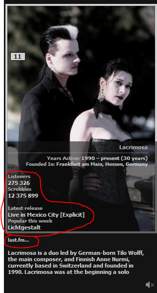

2) подскажите как в панели Биографии убрать эти надписи, что бы только текст биографии остался?)

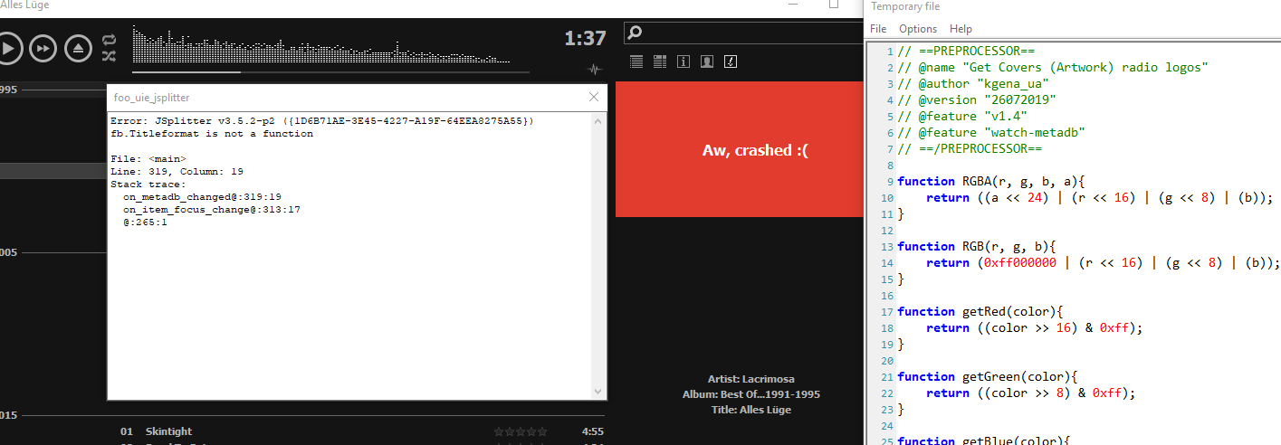

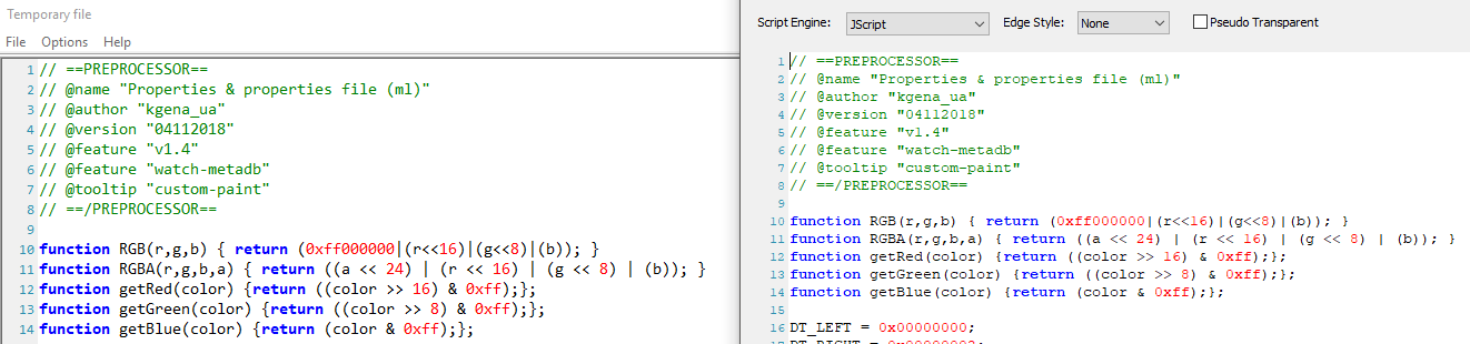

3) пытаюсь внедрить ваш скрипт Get Covers (Artwork) radio logos в сборку от LUR, но выскакивает такая ошибка. Подскажите как ее можно устранить.

1. Посмотрю панель "свойства". Не обращал внимание.
Попробуйте двойной клик по наименованию группы, может текст просто скрыт.
2. При наведении курсора в области, см. изображение, появятся треугольные маркеры. Двойной клик левой клавишей - включение или отключение доп.текста. Текст "last.fm" и "allmusic" не отключаются.
3, По Get Covers (Artwork) radio logos. У меня только последняя версия. Для Spider Monkey Panel.
covers 22092021.rar
