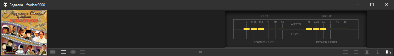

Привет.Пытаюсь менять цвет фона сборки в зависимости от цвета фона VUMeter.Есть две папки с чёрными и серыми индикаторами(.bin)
Цвет фона должен меняться в зависимости из какой папки .bin (при выборе)
Помогите правильно оформить :smile:
VUMeter = new ActiveXObject("VUMeter");
VUMeter.RegisterWindow(window.ID);
    if ("Если .bin из папки "Black")  { //Тут не понятно условие
        gr.FillSolidRect(0, 0, ww, wh, RGB(0, 0, 0));
            gr.FillSolidRect(0, 0, ww, wh, RGB(50, 50, 50));
С нами: 6 лет 11 месяцев
Сообщение #2951 kgena_ua » 26.11.2021, 21:11
SergPuh.68:в зависимости из какой папки .bin (при выборе)
Наверное не получится, мое мнение.

kgena_ua:Наверное не получится, мое мнение
Я так и подозревал,может как то по названию индикатора приспособить :nervious:
Сообщение #2956 MC Web » 27.11.2021, 20:20
SergPuh.68:Пытаюсь менять цвет фона сборки в зависимости от цвета фона VUMeter.Есть две папки с чёрными и серыми индикаторами(.bin)
Сделай наоборот, две темы с чёрным и серым фоном, и закрепи за ними соответствующие группы индикаторов из этих папок.
С нами: 12 лет 3 месяца
Сообщение #2957 SergPuh.68 » 27.11.2021, 23:50
MC Web, неохота из за небольшого рабочего кусочка создавать новую тему для foobar2000 которую всё равно потом нужно будет переключать вручную,хотелось бы что бы автоматом переключалось.
Сообщение #2958 SergPuh.68 » 28.11.2021, 10:40
Решил проблемку,правда немного другим путём,спасибо.
