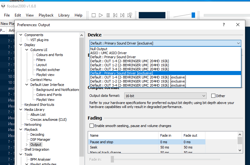

Сообщение #16 Воронин » 10.12.2021, 10:44
Обновил до 1.6.8. Появился такой выбор
Воронин
С нами: 5 лет 6 месяцев
Сообщение #17 LUR » 10.12.2021, 17:05
Воронин:Обновил до 1.6.8. Появился такой выбор
Все верно.
Pimary Sound Driver: просто WASAPI
Pimary Sound Driver [exclusive]: монопольный WASAPI
