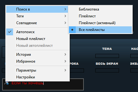

Сообщение #12 Azaza » 12.02.2022, 22:14
Кстати, да, что это за поиск по ВСЕМ плейлистам?
Репутация: 452
С нами: 9 лет 6 месяцев
Сообщение #13 SergPuh.68 » 12.02.2022, 22:25
Azaza:Кстати, да, что это за поиск по ВСЕМ плейлистам?
С нами: 7 лет 2 месяца
Сообщение #14 Azaza » 12.02.2022, 22:40
Название компонента?
Репутация: 452
Сообщение #15 SergPuh.68 » 12.02.2022, 22:45
foo_quicksearch
В настройках нужно поставить *Все совпадения*

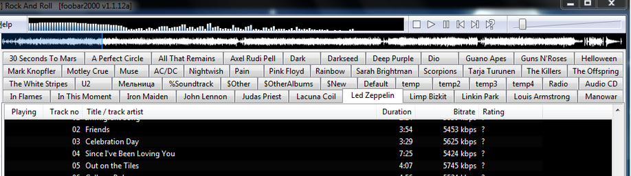

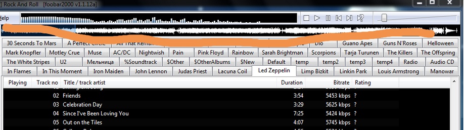

Сообщение #18 Fubarist » 14.02.2022, 20:57
Кстати, как эту полоску вызвать с графиком записи?
Fubarist
С нами: 4 года 1 месяц
Сообщение #19 vladj » 14.02.2022, 21:22
Fubarist:как эту полоску вызвать
Нужно инсталлировать плагин foo_wave_seekbar, затем найти место для сикбара и прописать его туда задав размеры.
Сообщение #20 Fubarist » 15.02.2022, 09:13
Спасибо. В Аимпе помогает. Теперь будет и здесь.
