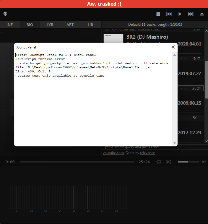

Здравствуйте, уважаемые. Установил тему nekorox с гитхаба: https://github.com/catlinman/foobar2000 , очень понравилась, всё работает замечательно, кроме одного момента, если закрепить плеер поверх всех окон и, затем, выйти, то при запуске происходит краш панелей- приходится переустанавливать плеер и скин, чтобы пофиксить всю эту кантиель. Помогите пожалуйста разобраться с этим недугом. Скрин ошибки прилагаю

da3dsoul, скачайте архив и замените файл Panel_Menu.js из сборки на скачанный.Где можно найти нужный файл можно посмотреть на скрин выше, там есть полный путь.

SergPuh.68 , спасибо вам огромное, это полностью решило проблему!
