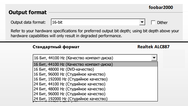

Здравствуйте!
Столкнулся с проблемой при настройке "Preferences: Output" в foobar2000. Не могу определить какая должна быть установлена битовая глубина в окошке "Output fata format", 16 или 24-bit.
Звуковая карта - чип ALC887 на материнской плате. Ниже скрин форматов, которые предоставляет диспетчер Realtek.
Слушаю mp3, m4a, flac, иногда opus, ogg и др. форматы 2 канала стерео 44100, 48000 Гц.
Что нужно выбрать в моем случае в окошках "Preferences: Output" в foobar2000 и "Диспетчер Realtek: Стандартный формат"?

В фубаре - 24 бита. Если в фубаре доступна настройка разрядности, значит используется вывод через WASAPI exclusive (если используется не Windows XP :biggrin: ) В этом случае для вывода звука из фубара не имеет значения, что выставлено в диспетчере реалтек. А вообще, в диспетчере выставить 24/44100 или 24/48000.

Azaza:В фубаре - 24 бита.
Прошу простить за любопытство. Почему 24 бита, если треки 16 битные?

Qk3:Почему 24 бита, если треки 16 битные?
можете ставить 16) 24 просто более универасально, тем более многие слушают рипы 24-битные. я например тоже ставлю 24, хуже не будет) Но если уши золотые, то тема шума должна быть близка вам лично) Рекоменую к прочтению:
https://www.soundguys.com/audio-bit-depth-explained-23706/
Если лень читать, то обобщу: если не слушаете больше 16 бит, но не сдалось оно вам.

Так же использование 24-битного вывода при воспроизведении 16-битного материала позволяет не ухудшать соотношение сигнал/шум при использовании программной регулировки громкости до некоторых пределов (пределы зависят от ЦАПа). Не то, чтобы при прослушивании реальной музыки на нормальной громкости это было заметно на слух.
Так же при использовании любых DSP в плеере разрядность исходного 16-битного сигнала повышается до 32 бит с плавающей точкой.

Qk3:Почему? Как может 32 метра шест (код) поместиться в 24 метровую глубину пруда (ЦАПа), что бы над водой (выше 0 дБ) не торчало поплавком 8 метров шеста?
Речь шла не просто про 32 бита, а
Azaza:с плавающей точкой
(то же, что с плавающей запятой) - https://ru.wikipedia.org/wiki/Число_с_плавающей_запятой
Такой сигнал (с плавающей точкой/запятой) может иметь пики выше 0 дБ, и тогда при конвертации в 24 бита с фиксированной точкой, действительно, "не поместится", и получится клиппинг. Клиппинга можно избежать простым снижением громкости перед преобразованием или использованием лимитера.
Ну а если бы ты читал статью, ссылку на которую тебе давали выше ( https://foobar2000.ru/forum/viewtopic.php?p=82427#p82427 ), то знал бы, что разрядность влияет главным образом на уровень шума.

Сообщение #12 Azaza » 18.09.2022, 16:17
Qk3:Интересно, при преобразовании 32-bit в 24-bit, или в 16-bit, снижается только громкость (амплитуда), или динамический диапазон так же? Нельзя же просто как бензопилой отпилить 16 метров от 32-х метрового шеста.
Qk3:Статью я читал, о шуме все понял
Не похоже, что понял. Динамический диапазон при увеличении уровня шума, естественно, уменьшается, да.
А громкость необходимо снижать только, если у нас исходный сигнал с плавающей точкой и с уровнями выше 0 дБ. Само по себе преобразование не снижает громкость.

Qk3:Снижение громкости что даст? Как это может повлиять на клиппинг?
Пики, которые были выше 0 дБ при снижении громкости всего сигнала на соответствующую величину окажутся ниже 0 дБ.

Qk3:Но в таком случае низкие уровни сигнала могут уйти в область шума. Уменьшится динамический диапазон.
Вот тут как раз и пригодится 24-битный ЦАП и 24-битный вывод . Возвращаемся к тому с чего начинали.
Azaza:использование 24-битного вывода при воспроизведении 16-битного материала позволяет не ухудшать соотношение сигнал/шум при использовании программной регулировки громкости до некоторых пределов (пределы зависят от ЦАПа).
В подавляющем большинстве случаев уровень шума для 24-х бит ( -144 дБ) гораздо ниже, чем уровень шума в исходном сигнале. Поэтому, уменьшая громкость (и ведя обработку в разрядности 24 бита или выше), мы вместе с громкостью полезного сигнала, уменьшаем и громкость шума (того, что у нас присутствует в исходном сигнале), пока не упрёмся в собственный шум 24-х бит. Но реальный уровень шума самого ЦАПа, конечно, будет выше, чем уровень шума 24-х бит. Если у нас, например, в исходном сигнале соотношение сигнал/шум 96 дБ и есть 24-битный ЦАП с соотношением сигнал/шум 120 дБ, то, ничего не потеряв из исходного сигнала, мы можем уменьшить громкость на 120-96=24 дБ.

Azaza:Вот тут как раз и пригодится 24-битный ЦАП и 24-битный вывод . Возвращаемся к тому с чего начинали.
Вначале было ничего не понятно, сейчас - все понятно.
Azaza:ничего не потеряв из исходного сигнала, мы можем уменьшить громкость на 120-96=24 дБ
На моем недоЦАПе ALC887 тональный сигнал с уровнем -100 дБ уже был почти полностью зашумлен.
Большое спасибо, Azaza, за просвещение!
