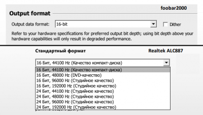

Здравствуйте!
Столкнулся с проблемой при настройке "Preferences: Output" в foobar2000. Не могу определить какая должна быть установлена битовая глубина в окошке "Output fata format", 16 или 24-bit.
Звуковая карта - чип ALC887 на материнской плате. Ниже скрин форматов, которые предоставляет диспетчер Realtek.
Слушаю mp3, m4a, flac, иногда opus, ogg и др. форматы 2 канала стерео 44100, 48000 Гц.
Что нужно выбрать в моем случае в окошках "Preferences: Output" в foobar2000 и "Диспетчер Realtek: Стандартный формат"?

В фубаре - 24 бита. Если в фубаре доступна настройка разрядности, значит используется вывод через WASAPI exclusive (если используется не Windows XP :biggrin: ) В этом случае для вывода звука из фубара не имеет значения, что выставлено в диспетчере реалтек. А вообще, в диспетчере выставить 24/44100 или 24/48000.

Сообщение #3 Qk3 » 12.09.2022, 07:52
Azaza:В фубаре - 24 бита.
Прошу простить за любопытство. Почему 24 бита, если треки 16 битные?

Сообщение #4 LUR » 12.09.2022, 17:14
Qk3:Почему 24 бита, если треки 16 битные?
можете ставить 16) 24 просто более универасально, тем более многие слушают рипы 24-битные. я например тоже ставлю 24, хуже не будет) Но если уши золотые, то тема шума должна быть близка вам лично) Рекоменую к прочтению:
