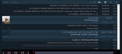

А мне по твоему для чего декодер нужен. Что бы слушать что я там 7 лет на диктофон кукарекал. Затем уже разобрался как настроить запись в *.m4a а *.amr то остался и вот послушать захотелось. На аимп то уже декодер нашёл :twisted:. Спасибо Azaza теперь война между аимпом и фубаром разгорается новыми красками! Теперь ничья и в поддержке *.amr (У AIMP есть AMR-NB Encoder у Foobar2000 есть foo_input_amr) Ладно чёт много про аимп.
Добавлено спустя 11 минут 59 секунд:
Azaza:Есть foo_input_amr.
Вау спасибо! А он поддерживает все кодировки *.amr или только AMR NB?
Плейлист с *.amr файлами

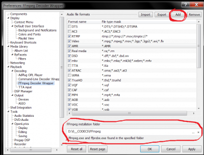

Сообщение #8 Azaza » 14.05.2023, 14:06

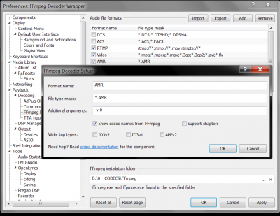

File->Preferences-Playback->Decoding->FFmpeg decoder wrapper
Нужно скачать ffmpeg и в настройках указать путь к папке, в которой находятся ffmpeg.exe и ffprobe.exe. Если ты, действительно, на XP, то качай ffmpeg отсюда - https://rwijnsma.home.xs4all.nl/files/ffmpeg/ffmp ... 6c71-win32-static-xpmod-sse.7z

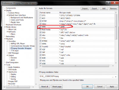

Через кнопку Add добавить профиль для amr с такими настройками:
Перезапустить фубар.

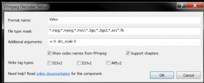

Сообщение #11 Azaza » 16.05.2023, 18:00
Так же, как и amr.
Можно в одном профиле указать несколько форматов, перечислив расширения через точку с запятой, как на скрине, а можно для каждого формата сделать отдельный профиль. В Format name можно писать что угодно. -drc_scale 0 отключает компрессию динамического диапазона для аудио в AC3. Если в файле нет аудио в ac3, то опция просто ни на что не влияет.
Воспроизводиться будет, естественно, только аудио поток.

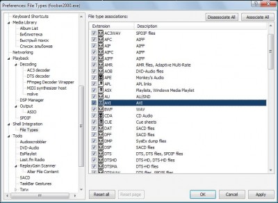

Сообщение #12 ManikManik2011 » 17.05.2023, 05:41
Вау спасибо! Теперь смогу AVI слушать, стоп так я ещё и WebM смогу настроить юхууууу! :clap: :clap: :clap:
А про AVI обрадовался потому что после скачивания foo_input_amr ещё больше появилось желание avi послушать (у меня они почти все с аудиодорожкой AMR NB).
AVI
