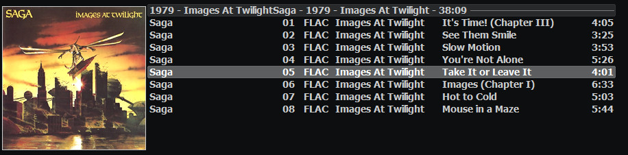

Сообщение #185 audiolover80s » 18.07.2023, 16:59
Что то не то я нахимичил с скриптами отображения информации, проигрываемого альбома :fie:
Сейчас у меня отображается:
год альбома,
название альбома,
артист (без промежутка между названием альбома),
снова год альбома,
снова название альбома,
продолжительность звучания альбома
как мне убрать повторные отображения??? Буду очень благодарен за помощь!

Сообщение #186 audiolover80s » 19.07.2023, 17:19
audiolover80s:ак мне убрать повторные отображения??? Буду очень благодарен за помощь!
Всё, проблема решена!
