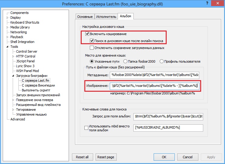

Сообщение #86 Крепыш » 02.07.2017, 12:43
Чтобы в Biography View отображались обложки можно воспользоваться скриптом thumbs для JScript Panel, который скачивает обложки в папку foobar2000\data\
В настройках foo_uie_biography указать:
Исполнитель:
%foobar2000%data\$if2(%artist%,!noartist)\[%artist%]
Альбом:
%foobar2000%data\$if2(%artist%,!noartist)\albums\[%date% - ][%album%]

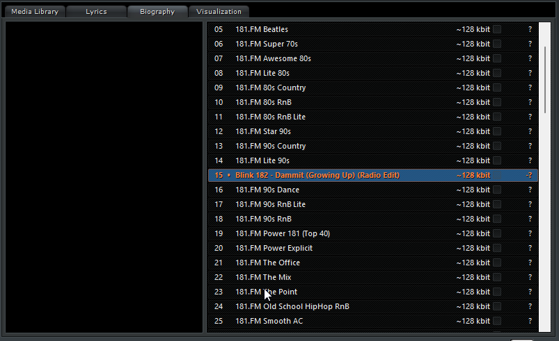

Сообщение #91 ManikManik2011 » 24.11.2023, 19:41
Как я понял про плагин и разрабы и юзеры забыли. Откапал его у себя в сборке (наверно из Foobar2000 zPack достался). Отрыть отрыл а не работает в тегах полазил вроде всё указано что нужно для поиска этой самой биографии. В источниках закинул даже википедию. А он не пашет, поискать решил обновления. Нашёл обнову даже для YouTube Source а на Biography View нет. Решил арбуз с ним и пошёл искать другие плагины или скрипты под WSH а наткнулся на эту тему и решил написать может быть кто поможет

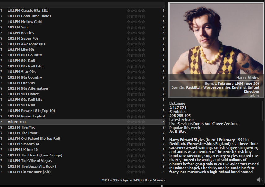

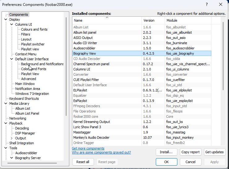

Сообщение #93 hifepe1603 » 25.06.2024, 17:19
привет!
есть кто живой?
мб подскажете, как сделать вывод биографии с картинками?
плагин Biography View 0.4.2.5 установлен
хотелось бы примерно так получить

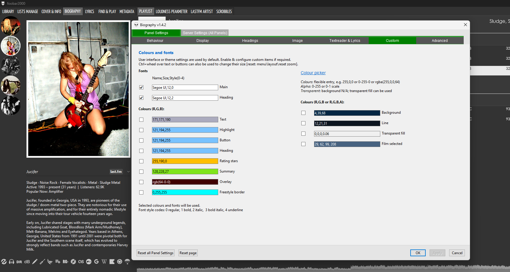

Сообщение #94 derothist » 25.06.2024, 17:38
foo_uie_biography с foobar 2.0+ не очень приживается, у меня ошибка скрипта появлялась периодически, и тоже в блоке ничего не выводилось. Фикс ставил, на стабильность работы плагина в моем случае никак не повлияло. В итоге поставил Biography от Wil-B через Spider Monkey Panel (мод от marc2003 и regorxxx), мод-версию SMP ставить необязательно, она для некоторых других скриптов нужна. Нормально работает:

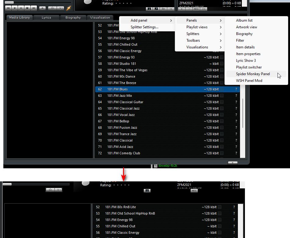

Сообщение #95 hifepe1603 » 25.06.2024, 21:36
derothist,
Добавил spider monkey panel и всё сломалось, всё поехало

Сообщение #96 derothist » 26.06.2024, 05:32
hifepe1603, это не чья то сборка, сам сделал свой конфиг.
Просто добавив Spider Monkey Panel конечно ничего не будет. Не знаю как здесь отнесутся к ссылке на сторонний ресурс, но тут инструкция (на английском) как установить биографию для Spider Monkey: https://github.com/Wil-B/Biography там немного ниже промотать до раздела INSTALLATION. К тому же в самом SMP есть готовые семплы, но Wil-B Biography нужно отдельно в нем инсталлировать.
