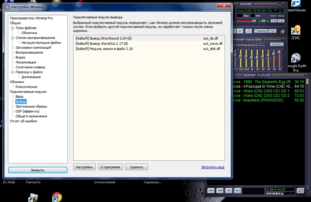

VEG:WinAMP почти наверняка у вас именно через WaveOut работает.
Да, похоже на то. Вот скриншот путей выводов звука из Winamp:
