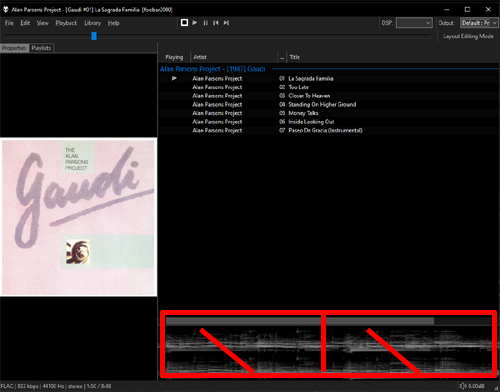

Подскажите силь ву пле, как поставить в-метры вот в эту зону. Видел, вышла версия для х64. Ставил очень давно на х32 версию, забыл совершенно как это делал.
Foobar базовый, в такой конфигурации. Никаких сборок никогда не использую.

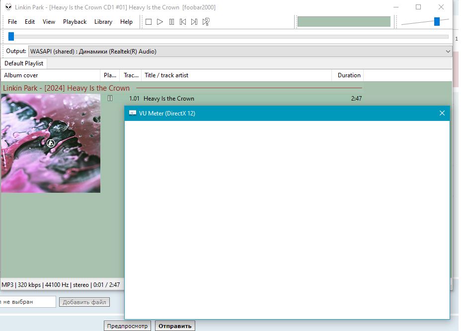

Всем доброго здоровья! Присоединяюсь к вопросу. Вышла новая версия плагина https://www.foobar2000.org/components/view/foo_vis_vumeter
вопрос: Куда кидать bin файлы что бы появились скины в меню плагина. Поясните пожалуйста по данному сабжу :ill:
Добавлено спустя 4 минуты 49 секунд:
Вот так вот сейчас, вместо индикаторов пустое окно

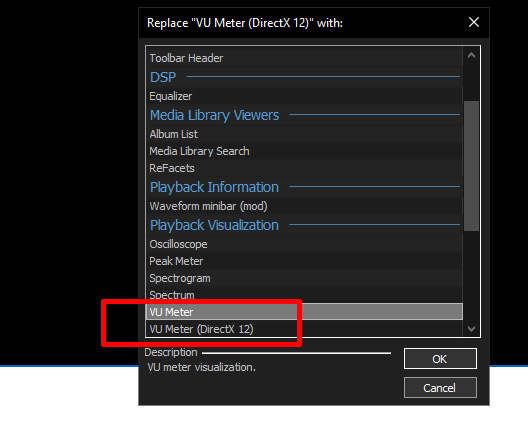

Всё так и делал. Результат -
Надоело.
Есть два. Первый, не даёт выбора. Второй, выдаёт ошибку.

Сообщение #8 mik » 28.10.2024, 13:57
Установлен один, появляются два.
Про это и разговор. Мутно как-то сделано.

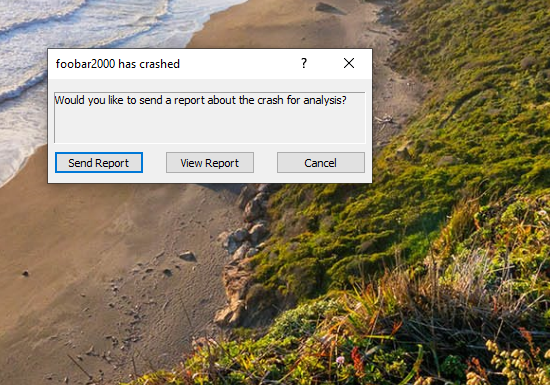

Сообщение #12 uk8gdw » 15.11.2024, 15:13
У меня на вин 10 x64, видео gtx 1650s, проц AMD Athlon 200GE плагин завелся без проблем, а вот на другом компе тоже вин 10 x64, видео gt 220, проц core i3 2120, не завелся... как только включаешь плагин, фубар уходит в краш. Везде установлен DirectX 12.0, пробовал ставить 86 версию фубара все равно крашится и все. Пробовать переставлять железо нет желания.
