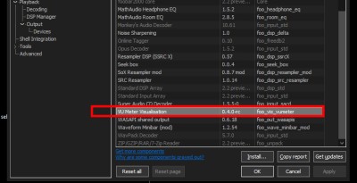

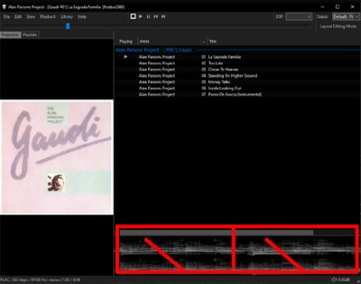

Подскажите силь ву пле, как поставить в-метры вот в эту зону. Видел, вышла версия для х64. Ставил очень давно на х32 версию, забыл совершенно как это делал.
Foobar базовый, в такой конфигурации. Никаких сборок никогда не использую.

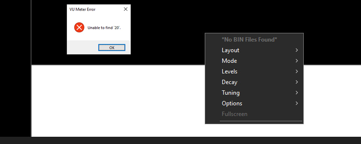

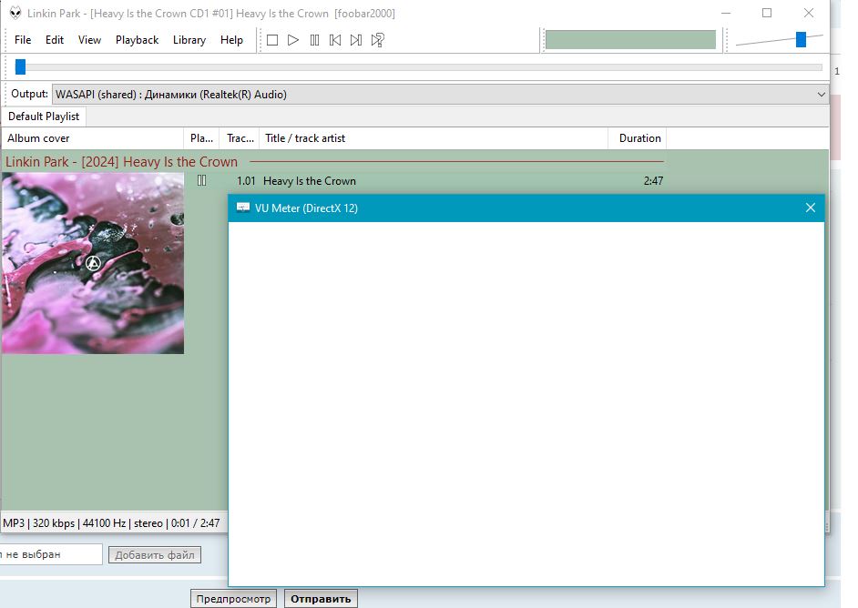

Добавлено спустя 4 минуты 49 секунд:
Вот так вот сейчас, вместо индикаторов пустое окно

Сообщение #3 mik » 23.10.2024, 14:54
Аналогично. Пробовал на win10/11, ничего не получилось. Пустое окно. Странно то, что при выходе плугинов, нет чёткой и поэтапной инструкции. Копайте, догадывайтесь.

Сообщение #6 mik » 28.10.2024, 13:30
Всё так и делал. Результат -
Надоело.

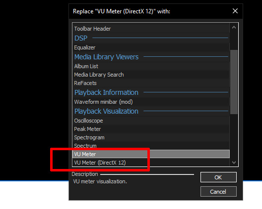

Есть два. Первый, не даёт выбора. Второй, выдаёт ошибку.

Сообщение #8 mik » 28.10.2024, 13:57
Установлен один, появляются два.
Про это и разговор. Мутно как-то сделано.

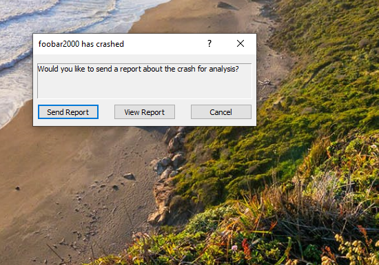

Сообщение #12 uk8gdw » 15.11.2024, 15:13
У меня на вин 10 x64, видео gtx 1650s, проц AMD Athlon 200GE плагин завелся без проблем, а вот на другом компе тоже вин 10 x64, видео gt 220, проц core i3 2120, не завелся... как только включаешь плагин, фубар уходит в краш. Везде установлен DirectX 12.0, пробовал ставить 86 версию фубара все равно крашится и все. Пробовать переставлять железо нет желания.

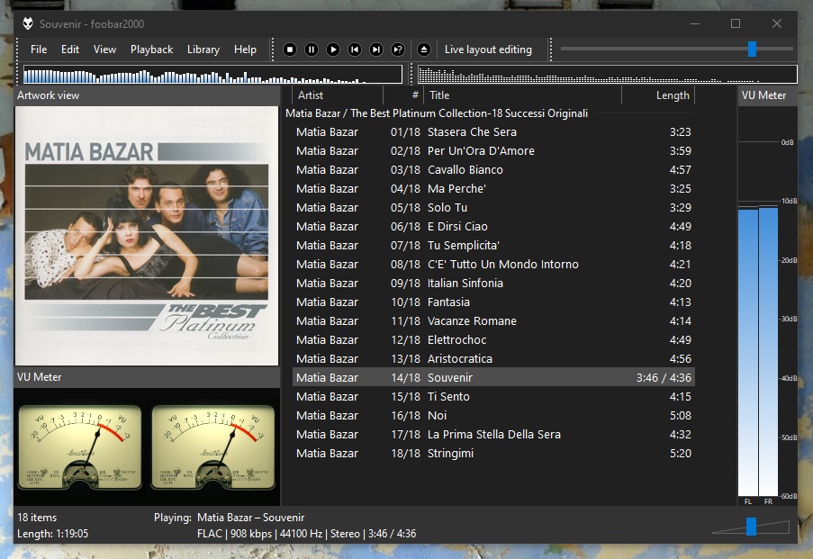

результат

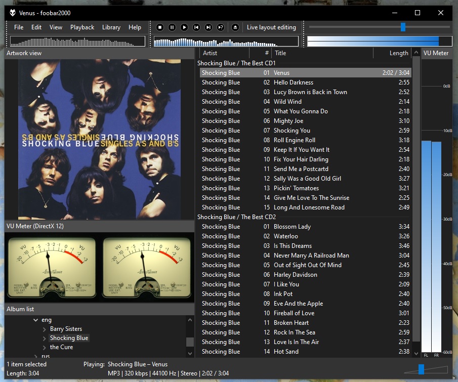

Сообщение #15 RHiNO_VTX » 29.11.2024, 19:04
Наконец то заработали ВуМетры в foobar2000 v.2.2.4 х64 (portable inst) с Analog VU Meter Visualisation v0.7.2 [27.11.2024]
