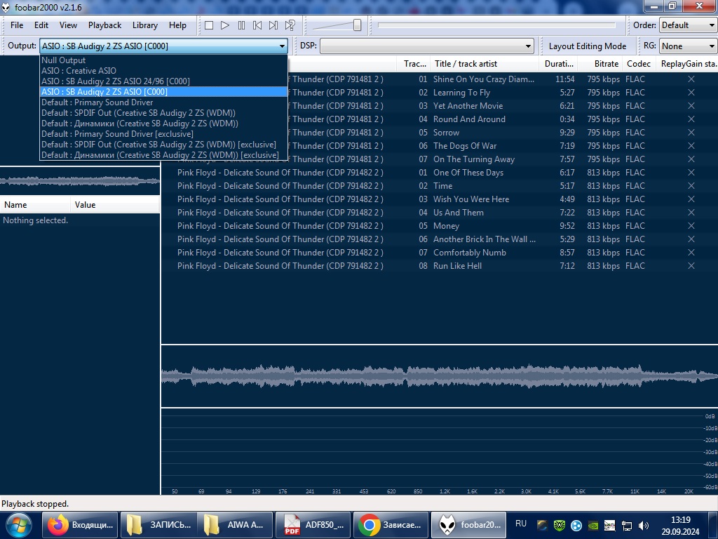

VEG:Через какой интерфейс вы выводите звук?
Прошу прощения. Сразу не указал.
Звук выводится через ASIO: SB Audigy 2 ZS ASIO [C000]. Скриншот внизу прикрепил. Есть несколько вариантов выбора вывода интерфейса звука в ASIO в меню, но я изначально выбрал этот и с ним не было проблем никогда.

Сообщение #4 Azaza » 29.09.2024, 16:56
Если так уж нужен побитовый вывод, то попробуйте вывод через WASAPI exclusive вместо ASIO. Выводы, соответственно, отмеченные как [exclusive] на
скрине.

Сообщение #5 VEG » 29.09.2024, 16:58
Либо обычный WASAPI (Default : Primary Sound Driver) и не дурите себе голову эксклюзивным режимом, не создавайте себе проблемы на ровном месте.

Сообщение #6 ALXOD » 29.09.2024, 18:35
Azaza:Если так уж нужен побитовый вывод, то попробуйте вывод через WASAPI exclusive вместо ASIO. Выводы, соответственно, отмеченные как [exclusive] на скрине.
Спасибо за ответ.
Да, вот именно в том то и дело, что мне нужен выход музыки, которая бы максимально точно соответствовала оригинала. Т.к. музыку на пленку пишу. Поэтому и выбирал всегда ASIO.
VEG:Либо обычный WASAPI (Default : Primary Sound Driver) и не дурите себе голову эксклюзивным режимом, не создавайте себе проблемы на ровном месте.
Спасибо.
То есть, соответствующая оригиналу и без потерь музыка будет выходить при выборе этих режимов, которые я указал на скриншоте ниже?
Попробовать музыку поиграть в них и посмотреть как себя Foobar2000 вести будет?

Сообщение #7 VEG » 29.09.2024, 18:36
А вы думаете, что разработчики специально вносят по умолчанию какие-то искажения, и чтобы их избежать, то нужно обязательно что-то наколдовать?
Добавлено спустя 2 минуты 23 секунды:
Единственное, что на плёнке вам явно не нужны звуки уведомлений и т.д., поэтому WASAPI Exclusive (тот что Default : ... [exclusive]) имеет смысл, чтобы на время воспроизведения заблокировать всем остальным программам возможность вывода звука через заданный вывод.

Сообщение #8 ALXOD » 29.09.2024, 19:01
VEG:А вы думаете, что разработчики специально вносят по умолчанию какие-то искажения, и чтобы их избежать, то нужно обязательно что-то наколдовать?
Честно говоря, мне на это трудно что-либо ответить, т.к. я в разнообразии выбора выводов Foobar2000 слабо разбираюсь.
Я сам устанавливал Foobar2000 и разбирался в его настройках следуя информации из инета. Где было и указано, мол: "если хотите получить звук без искажений микшера Windows, то выбирайте режим вывода через ASIO или WASAPI. А если у вас звуковая карта Creative, то однозначно - ASIO". Вот отсюда и исходил.
Тем более, надпись WASAPI я так нигде и не встречал в перечне выводов))
Вот поэтому и уточняю.
Т.к. не знаю чем отличаются друг от друга выводы звука в перечне выбора вариантов.
ALXOD M
С нами: 2 года 8 месяцев
Сообщение #9 VEG » 29.09.2024, 19:06
ALXOD:Тем более, надпись WASAPI я так нигде и не встречал в перечне выводов))
Это да, плохо, что foobar2000 нигде в UI не упоминает, что Default — это WASAPI (начиная с foobar2000 v1.6).
ASIO рекомендуют люди по старой привычке времён Windows XP. Начиная с Windows Vista (2006 год), родной для Windows способ вывода звука — это WASAPI, и он предлагает те же возможности, что ASIO (малая задержка, эксклюзивный режим). ASIO имеет смысл только если у вас есть какие-то очевидные проблемы с поддержкой WASAPI в драйверах и наличии поддержки ASIO.
