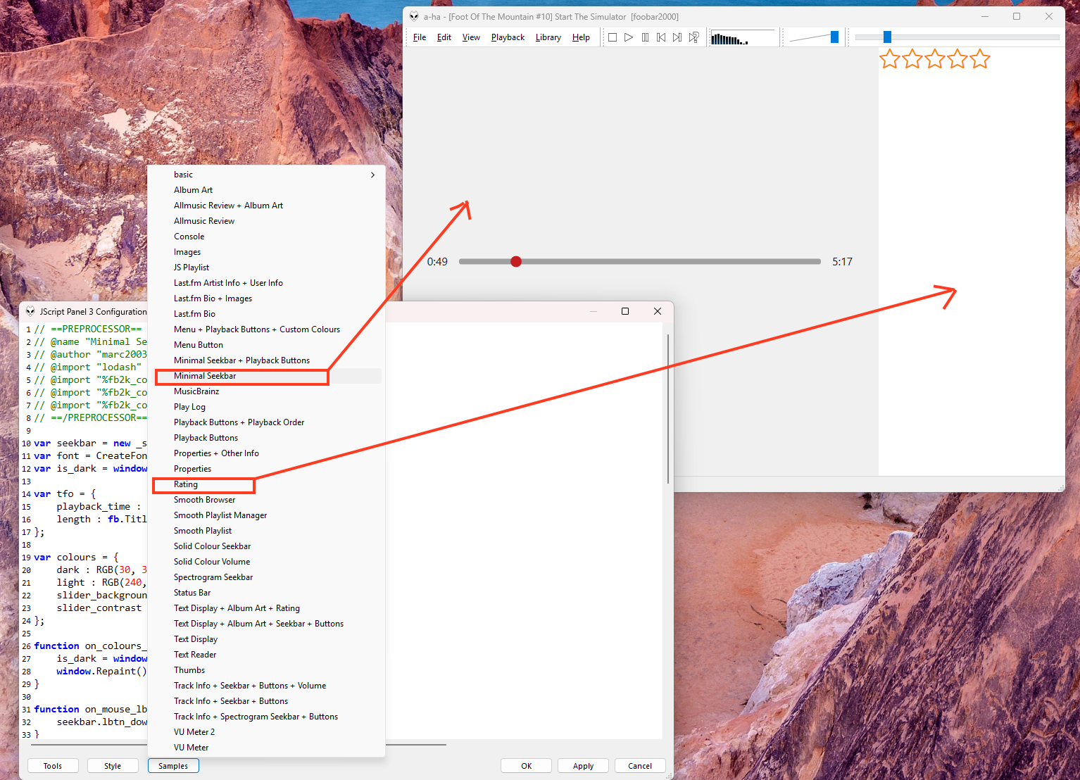

Сообщение #6 LUR » 07.02.2025, 00:51
vik-tan:Прошу Вас скиньте сюда какой-то полезный скрипт для панели foo_jscript_panel3-3.8.5
А вам мало? :smile:

Сообщение #8 LUR » 08.02.2025, 01:11
vik-tan:Обратите внимание я прошу скрипт к панели 64 битной, и к фубару тоже 64 битному.
Это вообще никакого отношения к работоспособности ваших скриптов не относится

vik-tan:Я просил скрипт рабочий для 64 битной версии
В папке samples все примеры рабочие для 64-битной версии :smile: скриптам плевать на разрядность плагина.

vik-tan:почему я немогу запустить ни один скрипт с этой панелью обьясните пожалуйста
Мне почем знать. Значит что-то не так делаете. У меня все запускается. Причем автор даже постарался вам меню сделать, чтобы вручную примеры не копировали в редактор.

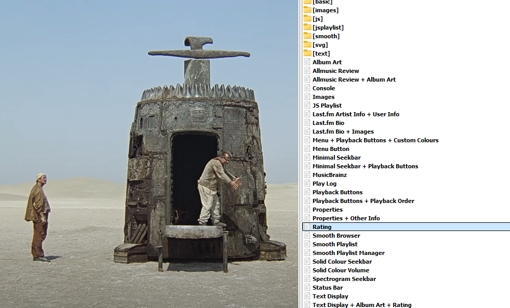

Сообщение #14 LUR » 08.02.2025, 23:15
vik-tan:А где эту папку samples взять о которой Вы писали выше?
Она в папке плагина лежит, если еще не догадались по моему первому скриншоту в этой теме. Но можете воспользоваться и меню (поправил пост последний)

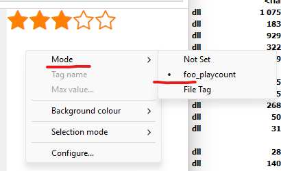

Спасибо Вам огромное, лед тронулся благодаря Вашим подсказкам.Вместо квадратиков теперь звездочки. Но опять непонятго как он работает этот рейтинг? в самом плейлисте у меня на треках уже видно где какой рейтинг.Я думал что при приогрвании трека этот скрипт что в панели ретинг будет показывать тоже самое(логично же) но звездочки просто пустышки.Как быть?
vik-tan
Сообщение #18 LUR » 08.02.2025, 23:41
vik-tan:но звездочки просто пустышки.Как быть?
Тяжело с вами. Никакой инициативы. Короче разбирайтесь. А лучше книжку по Java Script какую-нибудь осильте.

P.S. К слову рейтинг как видите можно вшить в теги файла, но можно воспользоваться базой данных популярного плагина от автора плеера Playback Statistics (самому надо установить).
