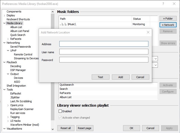

Здравствуйте. Подскажите пожалуйста, в каком формате заполняется строка Address? Всё перепробовал, пишет Invalid folder.

meloman-8044:Здравствуйте. Подскажите пожалуйста, в каком формате заполняется строка Address? Всё перепробовал, пишет Invalid folder.
Смотря по какому протоколу пытаетесь подключить.
Для FTP, например, адрес должен начинаться с "ftp":
Естественно, сам сервер должен быть правильно настроен, чтобы к нему можно было подключиться. Если сервер настроен на подключение только по какому-то определённому порту, то в адресе нужно порт указывать. Например "ftp://127.0.0.1:21/", где "21" - это порт.
