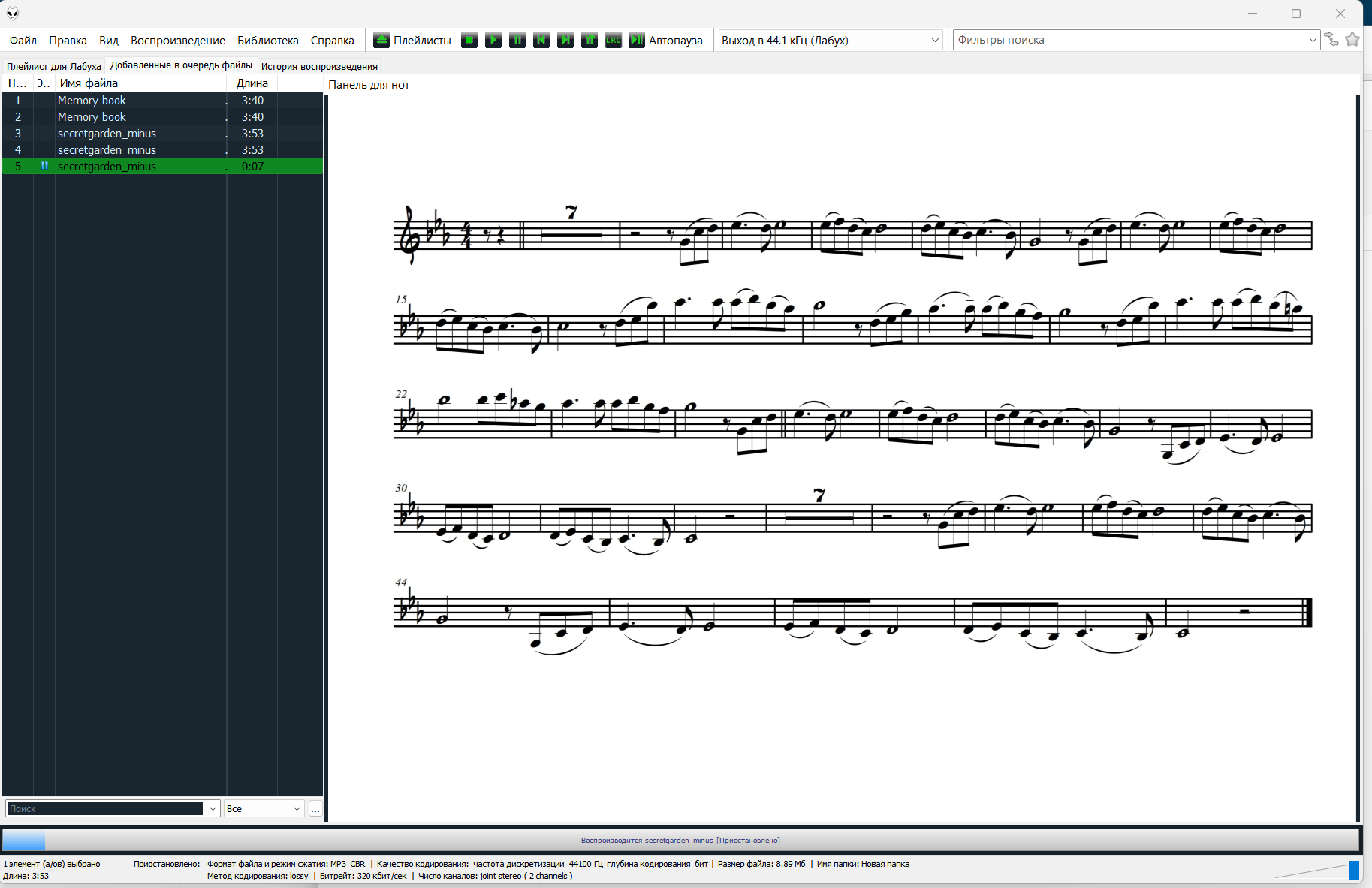

Сообщение #7 Воронин » 10.03.2026, 20:42
Вот то, что мне нужно, но так можно сделать если создать папку с двумя файлами- аудио и картинку, а раньше так открывался файл со вшитой обложкой, где-то в настройках нужно что-то включить. Слева плейлист, справа обложка

Сообщение #8 Azaza » 10.03.2026, 21:01
Воронин:Вот то, что мне нужно, но так можно сделать если создать папку с двумя файлами- аудио и картинку, а раньше так открывался файл со вшитой обложкой, где-то в настройках нужно что-то включить. Слева плейлист, справа обложка
Так вопрос про то, как добавить панель для отображения обложки обложки в интерфейс, или про то, как включить отображение вшитой обложки вместо внешней? Как добавить панель для обложки в интерфейс, Вы уже спрашивали здесь - https://foobar2000.club/forum/viewtopic.php?p=85987#p85987 и получили ответ, которым, вроде как, воспользовались. Если панель обложки уже есть в интерфейсе, то вшитая обложка и так должна отображаться при отсутствии внешней. Чтобы отображалась вшитая обложка вместо внешней, даже при наличии внешней, нужно в File->Preferences->Advanced->Display->Album art->Embedded vs External выбрать Prefer embedded.
Репутация: 460
С нами: 9 лет 11 месяцев
Сообщение #9 Воронин » 10.03.2026, 23:47
Спасибо! Именно вшитой обложки, кстати, переключатель стоит на встроенные, есть и третья кнопка "Предпочесть большие". не представляю, что это значит.

Сообщение #10 Aliado_71 » 14.03.2026, 22:53
Воронин:есть и третья кнопка "Предпочесть большие". не представляю, что это значит.
это может означать только деменцию в перспективе на будущее, но в вашем случае будет отображаться обложка между встроенной и внешней, та что больше по размеру
