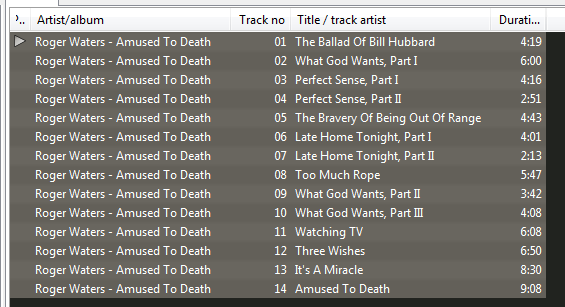

Здравствуйте!
Library настроена на папку с музыкальными образами.
В случае добавления из Album List через Send To Current Playlist альбом отображается, как один трек без указания артиста и альбома.
Если же запустить двойным кликом CUE, то в плейлист попадают все композиции с указанием артиста и альбома.
Как сделать так, чтобы то же самое происходило из Album List?
Через Send To Current Playlist
2015-09-14 13-47-08 Roger Waters - Amused To Death [foobar2000 v1.3.8].png (4.36 КБ) Просмотров: 4554
2015-09-14 13-49-55 Roger Waters - [Amused To Death #01] The Ballad Of Bill Hubbard   [foobar2000 v1.3.8].png
Через Проводник

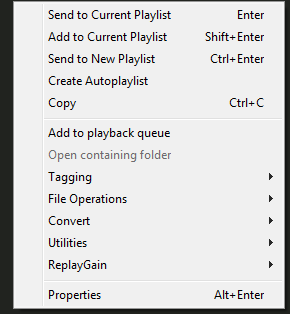

Сообщение #2 vladj » 14.09.2015, 12:59
Образы в чем ? В альбом листе сортировку по папкам, CUE в настройках убрать в двух местах, запускать в альбомлисте
двойным по папке, имхо.PS. Если образы в DVDA (.iso), то в компоненты плагин foo_input_dvda.dll положить.

Сообщение #4 vladj » 14.09.2015, 13:07
В настройках вывода звука и в настройках файловых ассоциаций (Shell). Убрать там CUE из исключений.

Сообщение #7 vladj » 14.09.2015, 14:09
Правой по панели альбом листа, там настроить действие по двойному (в Settings)...Отправить в автоплейлист.
Там-же в Advanced галочку на автовоспроизведение при отправке в плейлист.

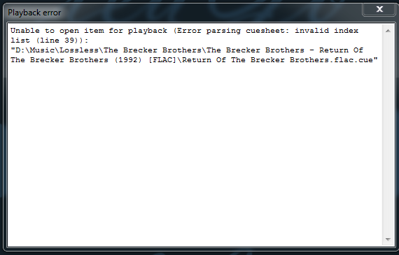

Продолжаю воевать с CUE
Проблема возникла с потрековыми образами. Если образ единым файлом, то foobar его нормально воспринимает, если образ потрековый и к нему есть CUE, то при запуске foobar пишет "Unable to open item for playback (Error parsing cuesheet: invalid index list (line 39)):"

Сообщение #12 Yurnikos » 16.09.2015, 03:22
Max163:(Error parsing cuesheet: invalid index list (line 39)):"
Скопируй "инвалидную" строку сюда, посмотрим, что с ней не так
Вообще, таком случае, 2 пути:
1.Открыть такой куй в "блокноте" - проверить строку #39, что с ней не так,
Времена в строке "INDEX ??" куй файла, тоже должны ВОЗРАСТАТЬ,
начиная с 00:00:00 для 1-го трека
2.Открыть куй в сторонней программе, тут Советчиков с советами хватает.
Я тоже, бывает, долго не могу "догадаться", в чём дело . . .
Иногда помогает открытие куй-файла программой "EAC", оная умеет находить
нужную строку.

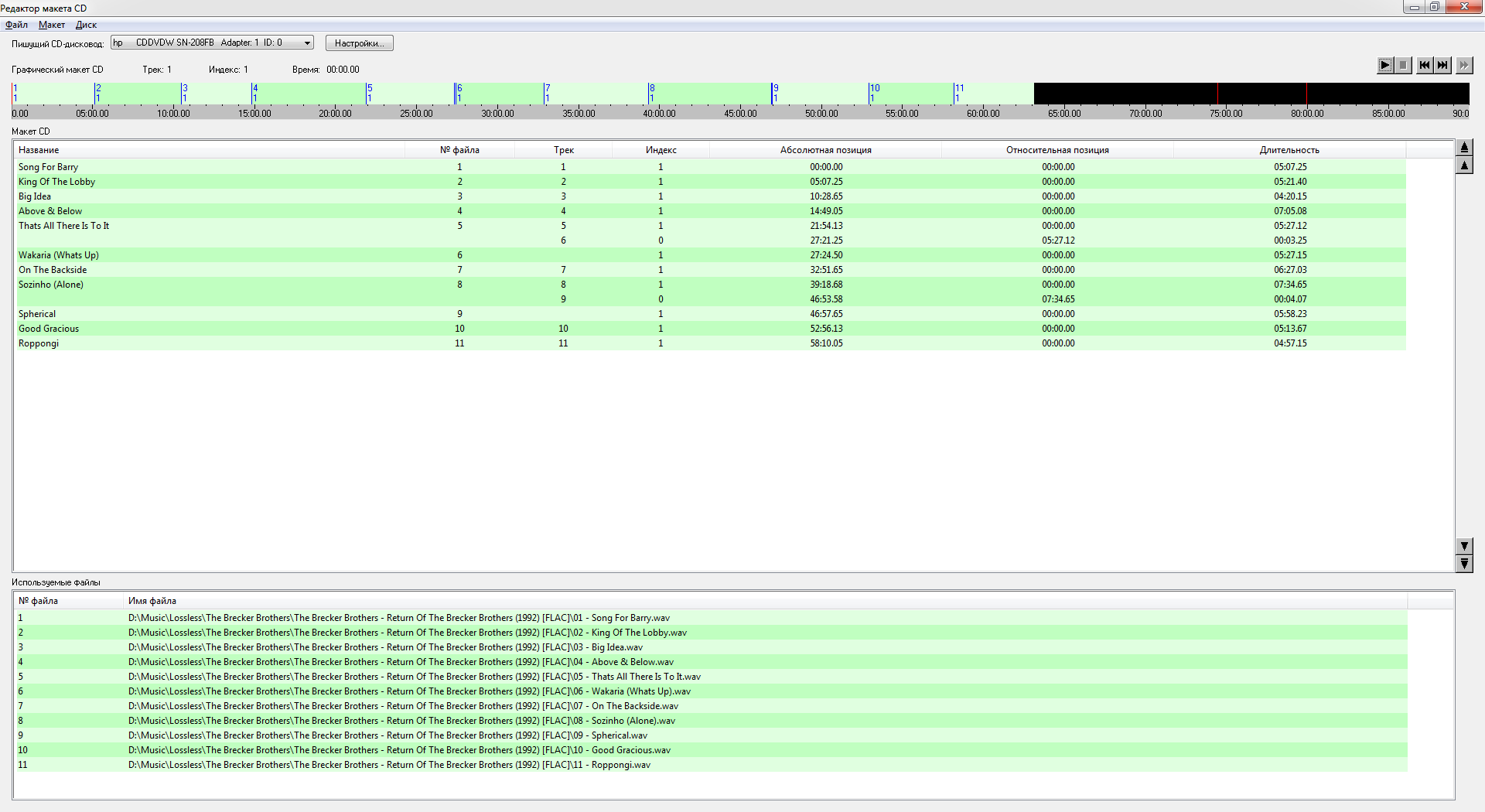

Открыл в EAC.
Он сначала ругнулся на то, что файл не найден.
Удалил из полей FILE папку "The Brecker Brothers - Return Of The Brecker Brothers (1992) [FLAC]\"
Затем EAC ругнулся на то, что не поддерживает FLAC.
Распаковал и EAC показал индексную карту полностью, но foobar по прежнему не хочет в упор видеть :sad:

Сообщение #14 Yurnikos » 16.09.2015, 09:16
Max163:Вот весь КУЙ
Как я понимаю, "весь КУЙ" составлен по "абсолютным неполным",
путям к непосредственным файлам, что не есть "гуд" . . .
Моё "ИМХО" :
Скопируй куй в блокноте в отдельный файл,
Вручную, удали путь к папке "The Brecker Brothers - Return Of The Brecker Brothers (1992) [FLAC]\",
Поменяй имена у оригинального куя, на имя копии, положи отредактированный куй в папку с
конкретными файлами и тебе (фу!) наступит счастье . . .
ЗЫ. У меня-БЫ !, рабочий куй получил имя "Return Of The Brecker Brothers--.cue",
В библиотеке, ИЗ ИСКЛЮЧЕНИЙ _Exclude_, удаляю *.cue,
в окне _Restrict to:_ вставляю "*--.cue;" {без плагина куй-фильтра}
А лучше, создать новый куй, с помощью фу, положить в папку с конкретными файлами,
удобнее, под именем альбома (в данном случае, возможно с именем 1-ой директории выше непосредственной)
ЗЫзы.Прошу пардону за длинноту

Max163:Распаковал и EAC показал индексную карту полностью
Это называется "парсить-прочитал", а сохранить уже полностью прочитанный EAC
куй-файл под новым именем не догадался?
а проверить расширения указанных в прочитанном EAC-ом куе файлов?
