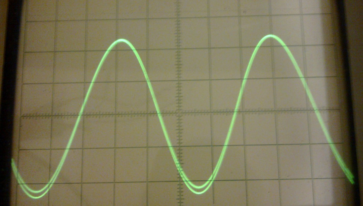

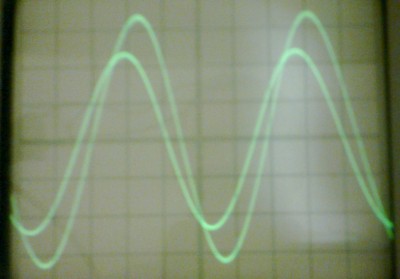

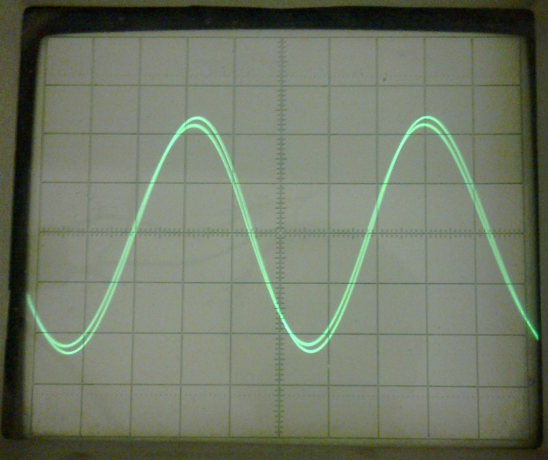

Сообщение #109 onv » 29.11.2012, 00:53
P.S. Мне тоже показалась подозрительной такая нелинейность ФЧХ, поэтому кардинально изменил эксперимент.
Сделал максимально короткий и прямой путь к осциллографу :) Foobar -> Sox upsample to 192000 -> ASIO -> USB Audio2.0 -> iBasso D7 Sidewinder (DAC WM8740, TI OPA 1611A) -> выход на уши. Дальше все то же, 40 Ом в правом, Shure 840 в левом. Картина радикально другая. Во-первых, во всем диапазоне оптимальное значение ползуна плагина одинаково, во-вторых, теперь у меня точка полной компенсации при этом железе в 0,08, причем эта цифра такая же и с Sony MDR-600. Уши похожи по звуку, практически одинаковы по сопротивлению, наверное, это логично. Прилагаю два видео, на первом поиск нулевой дельты по фазе, на втором - что с АЧХ при "ламповых" значениях ползуна. Резкость на видео почему-то никакая, поэтому добавляю 3 снимка (1-й - ползун в нуле, 2-й - 0,08, 3-й - 0,8). Синус на видео и снимках - 20кГц.
ползунок в 0
0,08
0,8
На полуволны снизу можно не обращать внимания, это чисто разбежка амплитуд из-за разных нагрузок. Не пытался dU выкручивать в полный ноль, это уже лишнее, ни к чему. Полосу прогнал всю, ФЧХ как вкопаная, правда, смотрел пока только на ушах. По ночам гудеть и пищать акустикой нет возможности.
