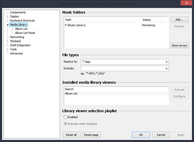

Aliado_71, да, верно, сидирую по привычке)))
Спасибо, идея любопытная, а если её развить: запретить f2k грузить всё, кроме .tags и пусть себе лежат в той же папке?

NikosColev:а если её развить: запретить f2k грузить всё, кроме .tags и пусть себе лежат в той же папке?
С нами: 11 лет 2 месяца
Сообщение #123 NikosColev » 21.08.2020, 18:16
Aliado_71, да, что ограничить просто, я понимаю. С этим только одна проблемка, - .tags надо сначала создавать)))

Сообщение #124 Aliado_71 » 21.08.2020, 18:50
NikosColev:Aliado_71, да, что ограничить просто, я понимаю. С этим только одна проблемка, - .tags надо сначала создавать)))
К сожалению волшебной кнопки нет :sad: Открывать файлы можно через меню, а создавать .tags не трудно можно кнопку сделать. Я для себя просто делаю удобный интерфейс с множеством кнопок.
Сообщение #125 NikosColev » 21.08.2020, 19:51
Aliado_71:Открывать файлы можно через меню, а создавать .tags не трудно можно кнопку сделать.
Вы меня не поняли, кнопку я себе сделал - вопрос в том, что если запретить ф2к всё кроме .tags, то "открывать файлы" кроме .tags и не получится.

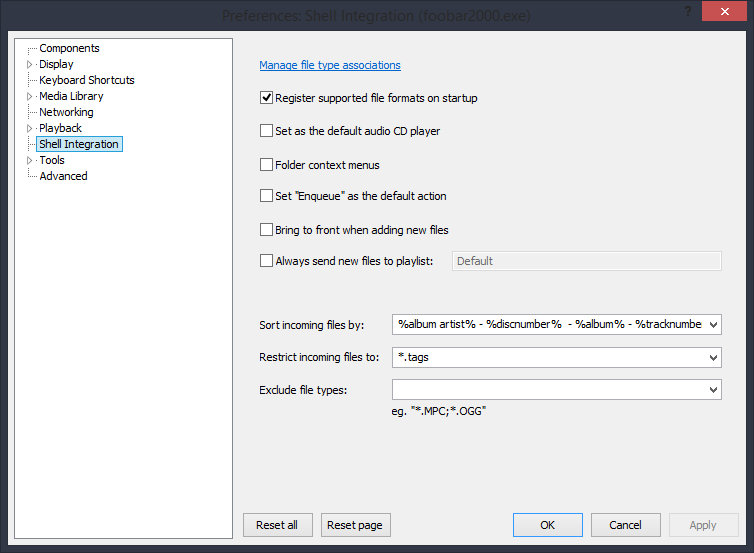

Сообщение #126 Aliado_71 » 21.08.2020, 21:46
NikosColev:Вы меня не поняли, кнопку я себе сделал - вопрос в том, что если запретить ф2к всё кроме .tags, то "открывать файлы" кроме .tags и не получится.
Я вас понял. Открывать файлы получится через меню - "Open...", "Add files..." Не получится "Add folder..." и "Drag and Drop folder"
Сообщение #127 NikosColev » 21.08.2020, 22:44
Aliado_71:Я вас понял. Открывать файлы получится через меню - "Open...", "Add files..." Не получится "Add folder..." и "Drag and Drop folder"
О, круто! Коли так, то очень похоже что это идеальный вариант для меня...

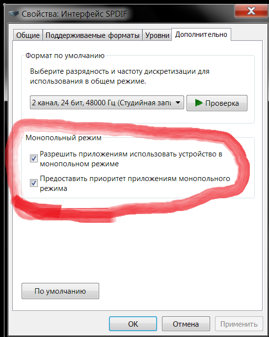

Подскажите пожалуйста почему проигрываю файл flac с частотой 96 кГц на ноутбуке, выходное устройство - ЦАП Cambridge DacMagic 100, при этом ЦАП показывает частоту 44.1?
Eduard62
С нами: 5 лет 5 месяцев
Сообщение #135 Azaza » 15.12.2020, 22:05
Eduard62, если в активных DSP (File->Preferences->Playback->DSP manager) нет ресемплера, то, значит, дело в том, что Вы выводите звук из фубара в общем режиме и windows делает ресемплинг. Если хотите этого избежать, используйте вывод через WASAPI exclusive. Чтобы вывод через wasapi exclusive работал, нужно также включить соответствующие опции в настройках windows для ЦАПа:

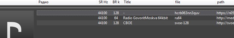

Сообщение #136 jipo » 24.12.2020, 22:01
Всем привет в этом форуме!
Стал слушать радио в Фубаре. Добавил несколько радиостанций. Две станции отображают (кривенько, но хоть так) свои названия, одна - нет. Как можно добавить название станции вручную? Т.е. добавить редактируемое вручную поле. Добавил "Радио" :biggrin:, а дальше? нужно скрипт? Подскажите. Можно еще для каждой станции добавить картинку-логотип :yes:
Второй вопрос опосредованный, спрошу тоже здесь. С помощью какого софта можно создать файл произвольного плейлиста для аудио файла: есть, к примеру, 1 звуковой длинный файл (источник - не cd) который нужно разбить на треки при прослушивании, не разделяя сам файл, - т.е. получить плейлист наподобие cue для образа аудио CD.
jipo
Сообщение #137 SergPuh.68 » 24.12.2020, 22:30
jipo, что бы всё отображалось корректно нужно немного подправить свою сборку или пользоваться сборкой где всё уже настроено :wink:
Радиопотоки бывают разные,некоторые радиостанции отображают динамическую информацию некоторые вообще ничего не отображают.Если у вас есть опыт можете подкорректировать сам плейлист.fpl но мне этот способ не нравиться там нужно знать что делаешь :biggrin: Для себя я решил проблему красивого отображения всех радиостанций путём использования компонента m-TAGS(внешние теги)Картинку-логотип можно добавить ко всем радиостанциям без проблем например в папку radio Logos и прописать в Display $if(%length%,,B:\radio Logos\%title%.*)
