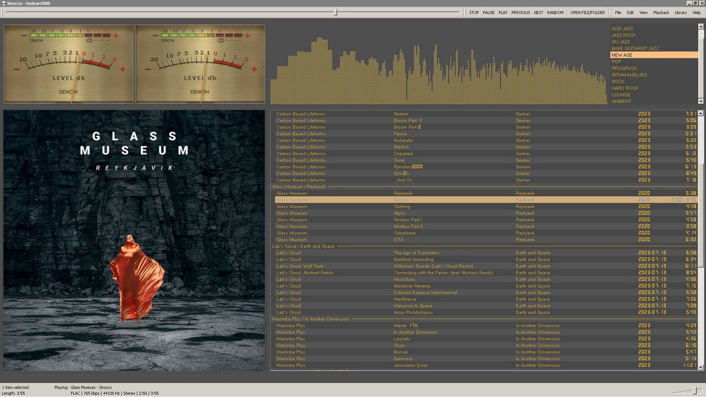

Скачал где то тут PSS 0 какой-то версии, рискнул сделать по аналогии с мурзилками себе шось на Вин 7 64 ( потому как крайнее обновление Винды повредило все сборки. и даже после переустановок те же ошибки выскакивают). И тут странность: окно для обложек оказалось названо иначе, чем в мурзилке, и прокручивания обложек в нем не работает. Решил, что это может быть это связано с версией Фубара (1.3.20). Все остальное вроде работает, единственное, не знаю как убрать полосу прокрутки из плейлистов. Команду Хайд для нее не нашел. Пока так:

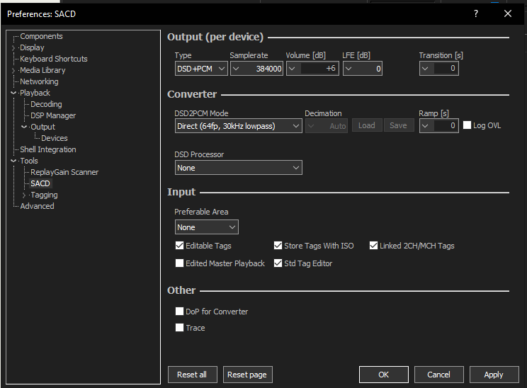

Приветствую, помогите, пожалуйста, с настройкой/выбором сборки foobar2000 под 5.1 звук.
Планирую слушать аудиофайлы формата sacd
Оборудование:
Звуковая карта - Creative sound blaster AE-9
Усилители - Denon PMA 720 ae, Denon PMA 1500 ae
Колонки - HECO Aurora 1000 + саб, HECO victa prime 302
Установил foobar2000, поставил плагины WASAPI, DSD, SACD
Настроил по инструкциям в интернете, НО звук идёт только почему-то на передние колонки, на задние ничего. В системе колонки есть, тест звуковой карты видит все колонки и проигрывает звуки отдельно с каждой. После того, как попробовал поменять Wasapi на Asio звук вовсе пропал и не вернулся при возврате на wasapi.
