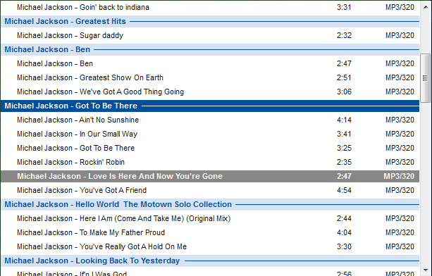

На сегодняшний день мне требуется примитив вроде этого:
За красивостями не гонюсь, нужна функциональность.
Очень прошу подскажите пожалуйста, как прописать скрипты чтобы в окне отображения плейлиста треки отображались:
filename - length - codec/bitrate (как на приведенном выше скрине)? Безо всяких красивостей, артворков, тэгов и прочего.

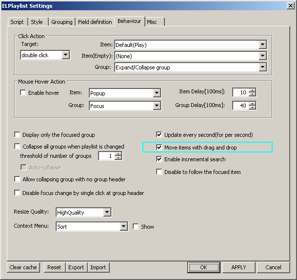

В настройках плейлиста ( правой по его панели), Settings, в окне Behaviour настраиваются действия для мыши.
Слева выбираешь один или два клика и какой кнопкой, справа действие.
Тебя особо интересует Group (это когда курсор на шапке и ты там щёлкаешь), поставь Exspand/Collapse group и внизу Применить.
Если в плейлист бросишь ненсколько альбомов (групп), то щёлкнув по их шапке двойным, ты будешь разворачивать-сворачивать любой.

Сообщение #169 hedohin » 17.01.2014, 00:41
Друзья, в очередной раз обращаюсь - помогите.

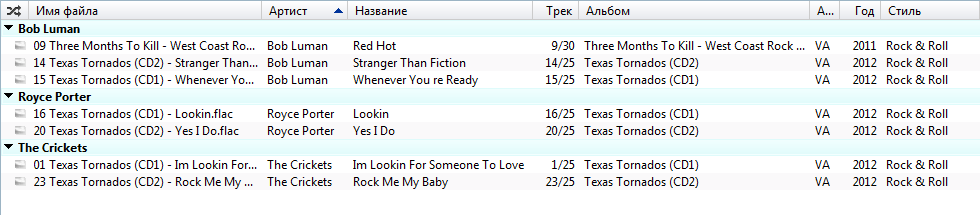

Снизу приведен скриншот нынешнего состояния моего плеера.
Справа NG Playlist. С его нехитрыми настройками я с помощью данного форума разобрался, и сейчас он по внешнему виду и функционалу на 90% меня устраивает. Но, в нем нет очень важной для меня функции - свернуть/развернуть папку.
Слева EL Playlist. Пытался методом научного тыка добиться такого же вида.
Удалял в скриптах некоторые параметры или пытался добавить, но к желаемому виду так и не приблизился.
Разобрался с группировкой по папкам и функцией свернуть/развернуть (спасибо vladj).
В конце концов удалил все параметры и получил такое девственное поле, на котором запускаются треки, но не отображается никакой информации.
Пожалуйста, помогите прописать скрипты, чтобы в окне ELP треки и папки отображались в том же виде как они сейчас отображены в NGP (или очень близко к этому) . Отображение информации о треке: Filename - Length - Codec/Bitrate
Еще раз повторю, что ничего лишнего, кроме этих данных мне не нужно.
Конечно, будут еще какие-то мелкие пожелания-улучшайзинги, но плейлист в таком виде это уже 95% желаемого конечного вида и функционала.

Сообщение #171 kgena_ua » 17.01.2014, 11:20
hedohin, как-то так получилось.
Не знал, будет-ли ширина плейлиста постоянной. Пришлось немного замутить с координатами X и W.
Постарался сделать нагляднее для понимания скрипта.
Цвет, шрифт, размер шрифта можно поменять.
Установить: файл import_elp.elp импортировать в окне ELPlaList Settings.

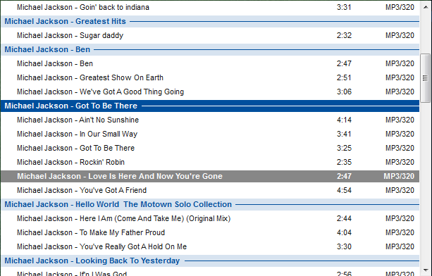

Сообщение #172 kgena_ua » 18.01.2014, 12:01
hedohin, в файле, который я Вам выложил, нет линии в группе.
Добавьте в закладке Group Header внизу:
//////////////////////////////  линия
$puts(name_len, $add( $gettextwidth($get(name),%m_font%,8,bold) , $get(x_name) , 5)  )
$puts(x_line,$get(name_len))
$puts(y_line,9)
$puts(w_line, $sub(%el_width%,$get(x_line)) )
$puts(h_line,1)
$drawrect($get(x_line),$get(y_line),$get(w_line),$get(h_line),$get(color_tr),)
И добавил от себя символ play. Добавьте в закладке Track list внизу:
$if(%el_isplaying%,
     $drawtriangle(5,4, 5,14 , 12,9 ,$get(color_tr)-150,,)

Где и что нужно изменить/добавить, чтобы в EPL заработала функция drug and drop?
Т.е., чтобы при захвате трека ЛКМ он начинал перетаскиваться по плейлисту (сейчас начинается выделение), и также перетаскивался в соседние плелисты.

hedohin:в EPL заработала функция drug and drop
на скрине.

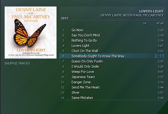

Давно хотел изменить вид плейлста, наконец-то получилось.
Обычно делают - заголовок группы (обложка и название альбома, исполнителя и т.д.) а ниже треки.
В моем случае - слева обложка, а справа заголовок группы и треки.
Цвет, шрифт, конечно на любителя. Удобен ли такой вид для пользователей ELPlaylist.

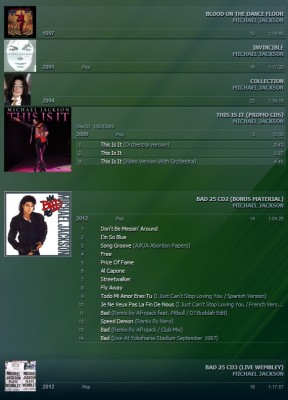

Не перестаю удивляться панели ELPlaylist. Там можно вывести данные не только в треках и группе, но и в любом другом.месте.
Вот, для примера, под изображением альбома можно вывести очередь проигрывания.
