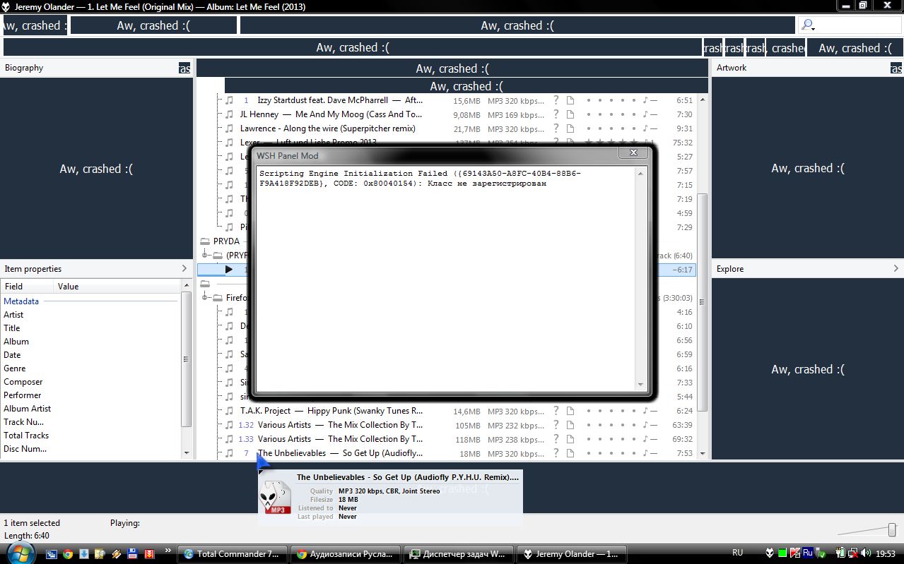

решил дома обновить java, перезагрузился и тут такое:
что это???
это как то взаимосвязано?) тоже самое и на 7й сборке

Сообщение #164 Максим » 05.03.2013, 19:06
Что-то не так с JScript системным. Лучше вернуть всё назад

Сообщение #166 Максим » 05.03.2013, 19:23
Ява тут ни при чем. Jscript — это часть Windows Script.
Какая ось? Какие пакеты устанавливались? К сборке это, кстати, не относится. Лучше на каком-нибудь http://forum.oszone.net/ посмотреть.

Сообщение #167 rusline » 05.03.2013, 19:32
Максим, vista home premium 32-bit sp2 (ну этот пакет я давно устанавливал)
понятия не имею что теперь делать с виндус скрипт и как ваще его искать :))
а может касперский что-то запретил?

Сообщение #168 Максим » 05.03.2013, 19:39
А если вот это установить?
Добавлено спустя 24 секунды:
Касперский? Не может быть.
Добавлено спустя 8 секунд:
Попробуй вот это запустить из любой папки.
[Расширение js было запрещено, вложение больше недоступно.]

Сообщение #169 rusline » 05.03.2013, 19:43
Максим, пишет обновление не применимо к этой системе... я в печали:(

Сообщение #170 Максим » 05.03.2013, 19:44
Накати SP2 для висты.
Добавлено спустя 2 минуты 37 секунд:
Или sfc /scannow

Сообщение #171 rusline » 05.03.2013, 20:03
"Не удается найти исполняющего ядра "Jscript" для сценария "c:\Firefox downloads\showpath.js"
sfc че то не пашет, черное окошко быстро появляется и исчезает, ничего и не разглядишь
upd. запустил таки sfc :) жду)

Сообщение #172 Максим » 05.03.2013, 20:10
Дождись sfc. Если ничего не даст, устанавливай SP2.

Сообщение #173 rusline » 06.03.2013, 17:23
Максим, sfc проблем не выявил, SP2 повторно не устанавливает (типа уже установлена). jscript.dll есть и вроде как работает, но блин что делать) походу без танцев с бубном не обойтись :)
upd. ура) получилось)
сделал следующее (если у кого вдруг подобная проблема будет):
запустите командную строку (cmd.exe) от имени Администратора и выполните:
regsvr32 atl.dll
regsvr32 corpol.dll
regsvr32 dispex.dll
regsvr32 jscript.dll
regsvr32 scrrun.dll
regsvr32 scrobj.dll
regsvr32 vbscript.dll
regsvr32 wshext.dll
regsvr32 wshom.ocx
regsvr32 msxml3.dll
regsvr32 ole32.dll
regsvr32 oleaut32.dll
wscript /regserver
правда, про ole32 написал что загружен, но не удалось выполнить вызов DllRegisterServer, надеюсь это не критично :)

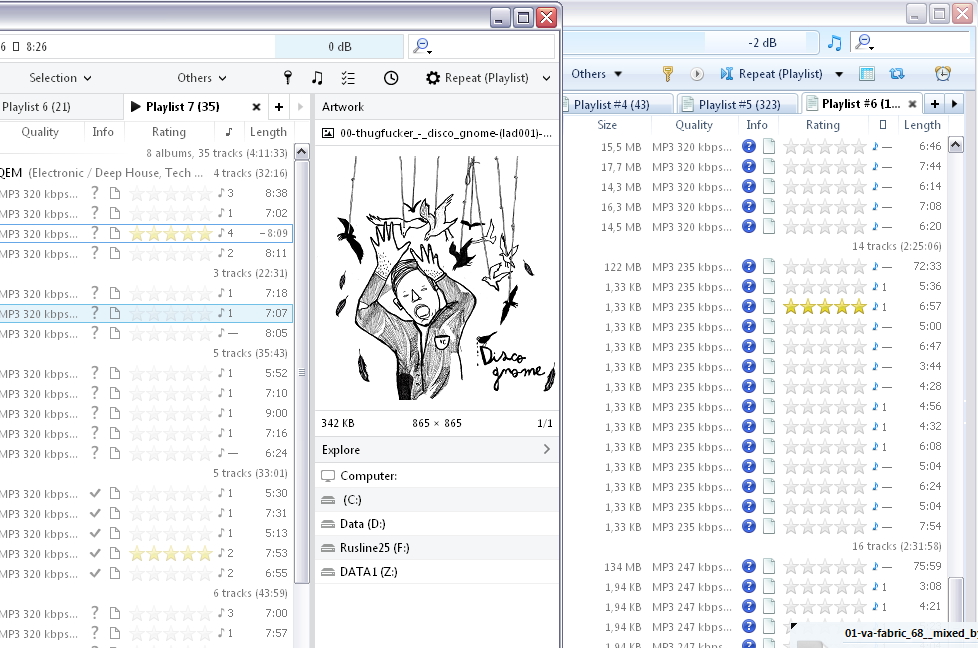

Сообщение #176 rusline » 07.03.2013, 13:59
сделал иначе, скопировал с 7ки в 8ку, но почему то цвет тусклый, отчего бы?
сравнение
rusline
С нами: 13 лет 10 месяцев
