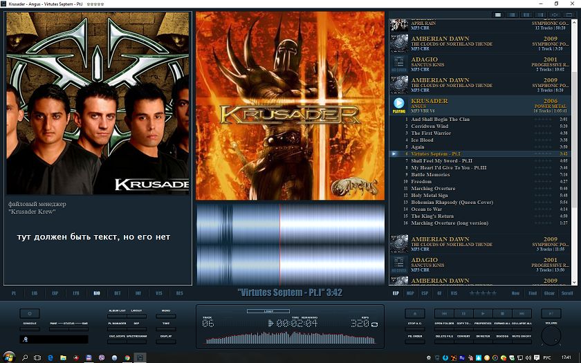

Здравствуйте! Пользуюсь Вашей сборкой. Нравится тем, что нет ничего лишнего. Правда, есть маленькое НО, с которым я не могу разобраться. Не отображается биография. Вернее, отображается только картинка, а текста нет. Что можно с этим сделать? Куда копать?
yurijt
С нами: 10 лет 3 месяца
Сообщение #165 AHAPXICT » 16.03.2016, 19:31
yurijt, там если и бывает то текст на английском языке. Это плагин foo_uie_biography, который в последнее время не хочет работать с LastFM. Сейчас установлен скрипт БИО от kgena_ua только в правой панели VIS
