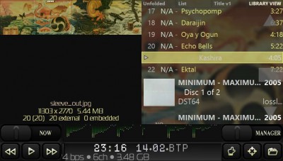

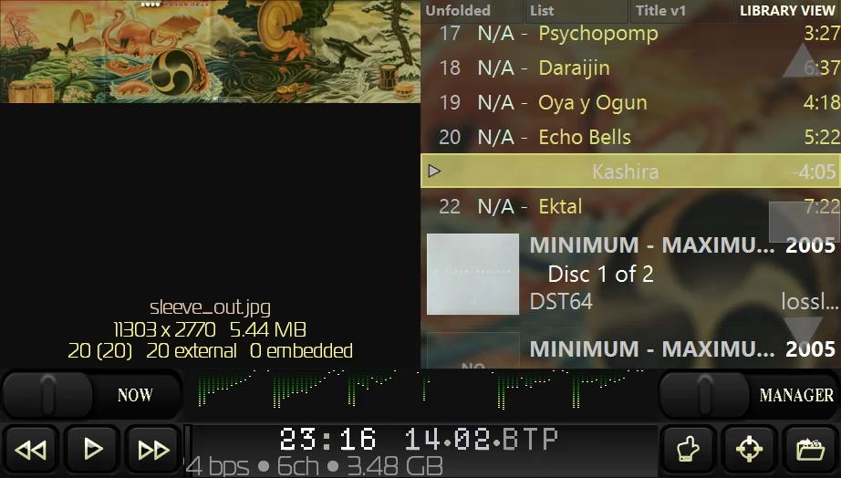

Сообщение #1668 seriousstas » 15.02.2017, 00:21
duzzy
Для ускорения можно использовать механизм отложенной загрузки...
Поддержу эту теорию, тк попадаются такие "экземпляры" :
