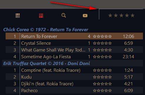

Подскажите как убрать эту рамку?
С нами: 11 лет 3 месяца
Сообщение #1730 kgena_ua » 05.03.2017, 16:55
pois22ple:без всяких скриптов
pois22ple, согласен, так даже проще. Однако мне хотелось записывать рейтинг не только в базу, но и в тэги.
Aliado_71:Подскажите как убрать эту рамку?
Aliado_71, раньше не видел такого, т.к. использую прозрачную панель. Так у меня и кнопки в прозрачных панелях, а там такого нет при отключении прозрачности......... пока не знаю, самому интересно.
Добавлено спустя 20 минут 11 секунд:
Aliado_71, вот виновник
//gr.SetSmoothingMode(2);
Сообщение #1731 Aliado_71 » 05.03.2017, 17:17
kgena_ua, Все порядочек, теперь без рамки :beer:

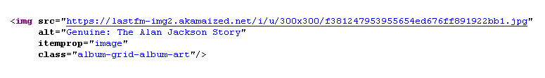

Сообщение #1738 kgena_ua » 08.03.2017, 20:14
По Last.fm :
пока, дальше не знаю, что они еще изменят:
Функция function get_lastFM_album_img(p)
старый кусок заменить на это, или заремить одну строку, а другую добавить
                for (i = 0; i < an.length; i++) {
                    if (an[i].className == "album-grid-item-main-text" ){    // album name
                      //  item_main_text.push(an[i].innerHTML.replace(/(&amp;)/g,'&'));       // з а р е м и л
                    if (an[i].className == "album-grid-item-aux-text" ){     // listeners, release date
                        item_aux_text.push(an[i].innerHTML.replace(/\,|(&nbsp;)/g,' '));
                    if (data[i].className == "album-grid-album-art"){       // all imgs
                        if ((data[i].src.indexOf("https://img2-ak.lst.fm/i/u/300") == 0 || data[i].src.indexOf("https://lastfm-img2.akamaized.net/i/u/300") == 0)) {
                            urls.push(data[i].src);
                            item_main_text.push(data[i].alt);       // д о б а в и л
Сообщение #1739 MC Web » 09.03.2017, 17:25
