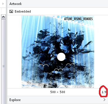

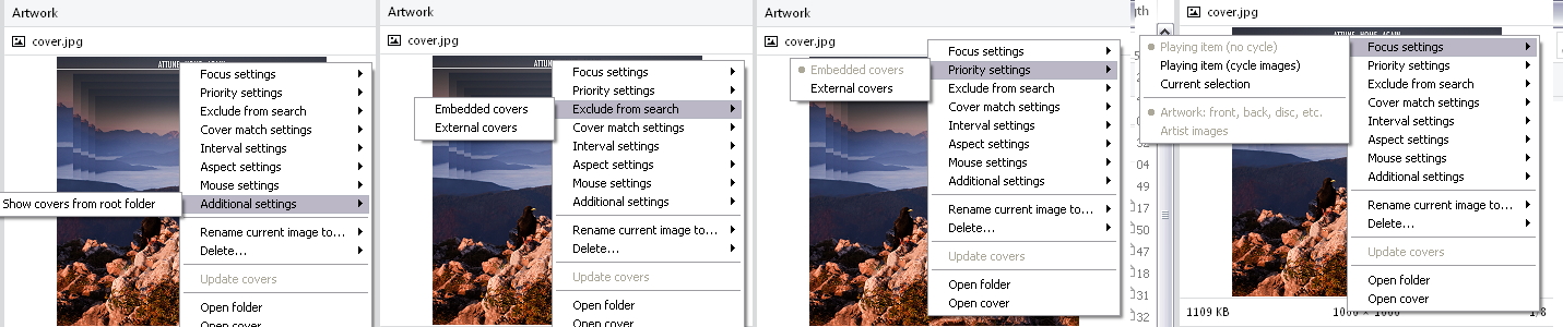

Сообщение #190 rusline » 12.03.2013, 15:04
все никак с каверами не могу разобраться. Например, mp3 файлы находятся в папке F:\Firefox downloads\нов, однако к трекам у которых нет кавера он автоматически отображает картинки которые есть в подпапках F:\Firefox downloads\нов\(любая папка)\*.jpg
трек у которого вшит свой кавер
трек без кавера, однако картинка отображается из подпапок
или изменить настройки нужно? вроде и так и сяк делал, нифига не получается :)
может стоит поменять настройки?

Сообщение #192 Максим » 12.03.2013, 21:19
rusline
Стоит рассортировать файлы.

Сообщение #193 rusline » 13.03.2013, 10:40
Максим, к сожалению сортировка/рассортировка не помогает. пробовал ставить код из s7e, но там он обновляет кавер, если мышку поднести к фотке)
rusline
С нами: 13 лет 7 месяцев
Сообщение #194 Максим » 13.03.2013, 11:54
Я не об этом. Разве хранят файлы с кучей подпапок, где разные картинки, которые ещё и не относятся к этим файлам?
Стоит навести порядок в фонотеке. Уже давно советуют «1 альбом — 1 папка (+ подпапки для картинок)».
Добавлено спустя 54 секунды:
Могу добавить опцию, чтобы он не искал в подпапках, но тогда её придётся постоянно включать/выключать. Думаю, 90% её включат сразу и забудут.
Максим M
Репутация: 93
С нами: 19 лет 2 месяца
Сообщение #195 rusline » 13.03.2013, 12:02
Максим, убедил) постараюсь привести в порядок фонотеку)
rusline
