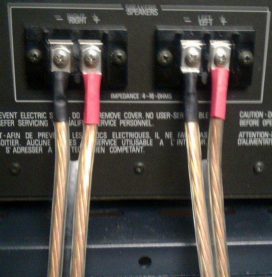

copah:Да, с кабелями всё очень не просто. Если хотите использовать плагин, кабеля лучше иметь максимально короткие с минимальной электромагнитной плотностью.
Сейчас так, ~ 8mm2

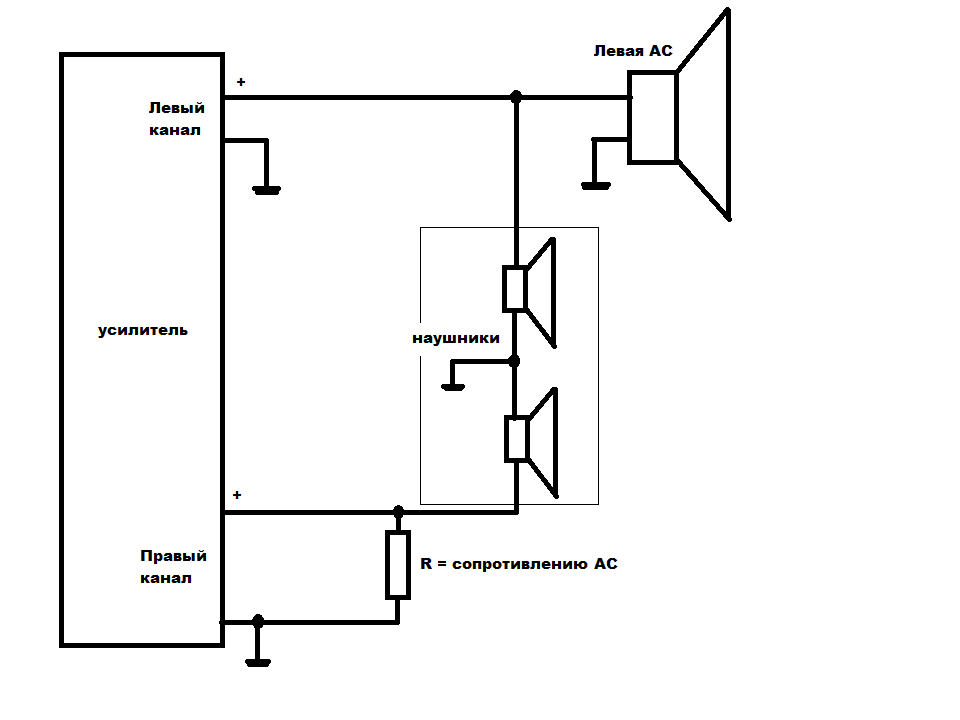

Если есть наушники (желательно высокоомные), пайка 4-х проводков и финансовые затраты на один мощный низкоомный резистор и гнездо джек (миниджек, в зависимости от разъема на Ваших наушниках) не являются проблемой, могу предложить один эксперимент. Схема предельно проста.
Земляной провод наушников висит в воздухе, поэтому получаете удвоенное сопротивление нагрузки в диагонали (например, 600 Ом в случае с 650-ми сенхами :wink: ). К АС подключаться прямо на ее клемму "+", после акустического кабеля от усилителя.
Последовательность настройки не сложнее.
Подключаете одноканальный плагин вместо стандартного и, воспроизводя в цикле ВЧ синус, ползунком плагина добиваетесь минимального звука в наушниках. Что будет означать равенство амплитуд и фаз в каналах. Пробуйте, у Вас должно получиться :smile: Только не стоит при этом пытаться вдувать киловатт в акустику, наушники этого могут не оценить :biggrin: В принципе, желательно последовательно с ушами на всякий случай воткнуть токоограничивающий резистор, Ом 500, например.

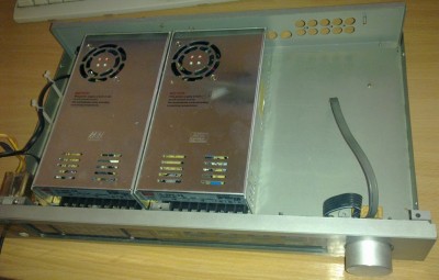

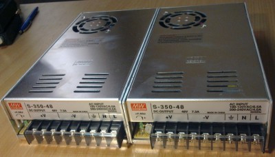

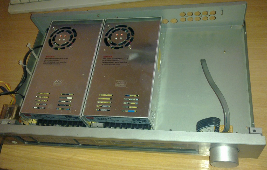

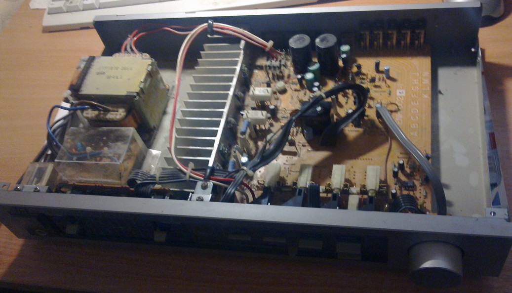

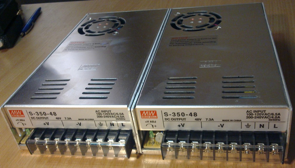

1. Подготовка к быстрой встрече уже подъезжающих IcePower 50ASX2 и iraudamp7s http://www.ebay.com/itm/L15DX2-IRS2092-CLASS-D-AMPLIFIER-IRAUDAMP7S-125-500W-/110652999543?pt=US_Home_Audio_Amplifiers_Preamps&hash=item19c36ec777
http://www.irf.com/technical-info/refdesigns/iraudamp7s.pdf

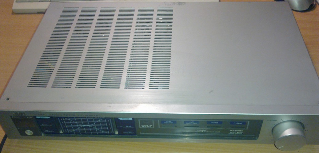

Под это дело быстренько разбомблен усил jvc, корпус которого идеально подошел под 700Вт БП

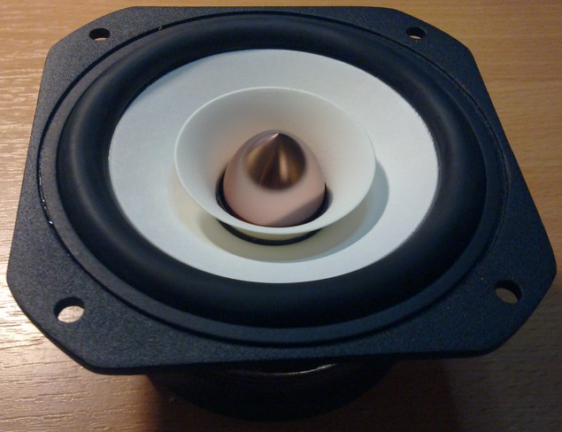

2. Приехали мне те ширики, о который я Вам писал
Под них полным ходом делаются лабиринты.
