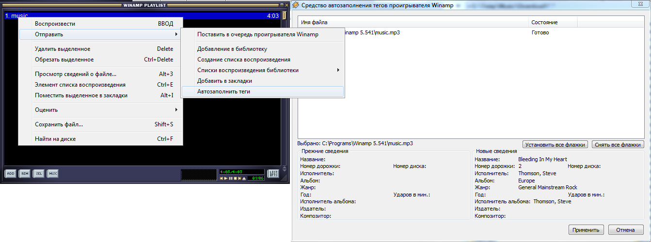

Не хватает автозаполнения тегов по содержимому файла, по типу как это реализовано в Winamp. Использую для распознавания неизвестных песен.

Сообщение #30 Крепыш » 28.12.2013, 12:17
MrGrey:
Крепыш:по типу как это реализовано в Winamp
и как там это реализовано?
В плейлисте выделяешь файлы и из контекстного меню выбираешь "Отправить - Автозаполнить теги". Программа обращается к базе данных Gracenote Media.
Уж не знаю как там технически реализован поиск в самой базе, но в отличии от большинства других программ с возможностью автозаполнения тегов, не требуется выбирать целиком весь альбом или указывать параметры поиска, как то Исполнителя или Название альбома.
Очевидно, что идёт поиск по содержимому файла.

Крепыш, для автозаполнения тегов есть плагины Discogs и freedb (ЕМНИП ещё был MusicBrainz), а для мини-контролов посмотри плагин Deskband Controls. Насчёт закладок, увы, не подскажу.
