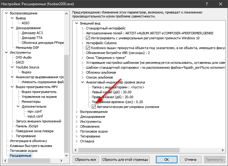

ads-centr, наведите стрелку мышки на индикатор и колёсиком мышки отрегулируйте уровень,или в автоматическом режиме:

SergPuh.68, Не галочки ! Тут давно проверял

Я говорю, что нет галочки (снята уже давно)! Вот что интересно: при включении стрелочного индикатора-регулировать чувств.индикации можно, а при включении люминесцентного - чувст.не регулируется, а общий уровень не превышает 0db. :weirdface:

ads-centr, галочку нужно поставить и забыть про циферки,уровни,подымается,опускается,децибелы.Вам же сказали что это всего лишь украшалка и на звук она никак не влияет.
