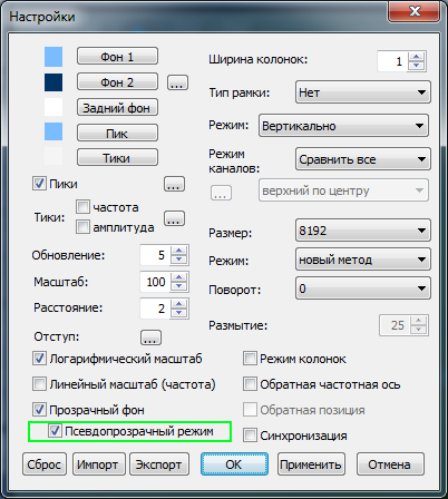

Добавил в скин панель визуализации спектроанализатора (над сикбаром), но к сожалению в его настройках нет установки прозрачности фона...
Может кто подскажет, как сделать фон спектроанализатора прозрачным?

flex, там нет прозрачности.
Попробуйте channel spectrum

kgena_ua, получилось супер... спасибо!

Сообщение #26 kgena_ua » 20.01.2014, 23:02
flex, и поставьте галочку, если не поставили, как на скрине.
С нами: 13 лет 1 месяц
Сообщение #27 flex » 20.01.2014, 23:10
kgena_ua, она уже поставлена... спасибо еще раз!

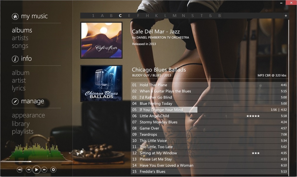

Здравствуйте! Использую последнюю версию этого скина и хотел поставить себе channel spectrum как здесь: Изображение однако у меня и близко так не получилось, как я не старался, результат моих ковыряний меня не удовлетворяет..
В общем если не сложно помогите пожалуйста как правильно добавить этот channel spectrum чтоб было как на этом скине
Буду очень благодарен :smile:
Slavik
Сообщение #32 kgena_ua » 24.09.2014, 21:22
Slavik, в паку user-components положить папку foo_uie_vis_channel_spectrum с библиотекой.
В папку skins\Zetro файл
Zetro 2.8 with channel spectrum.rar
Ctrl-P (Preferences): Display - Columns UI - Main - Import... из папки skins\Zetro файл Zetro 2.8 with channel spectrum.fcl.
Сообщение #33 Slavik » 24.09.2014, 21:49
kgena_ua, спасибо большое! Все заработало как надо : :beer: :smile:
