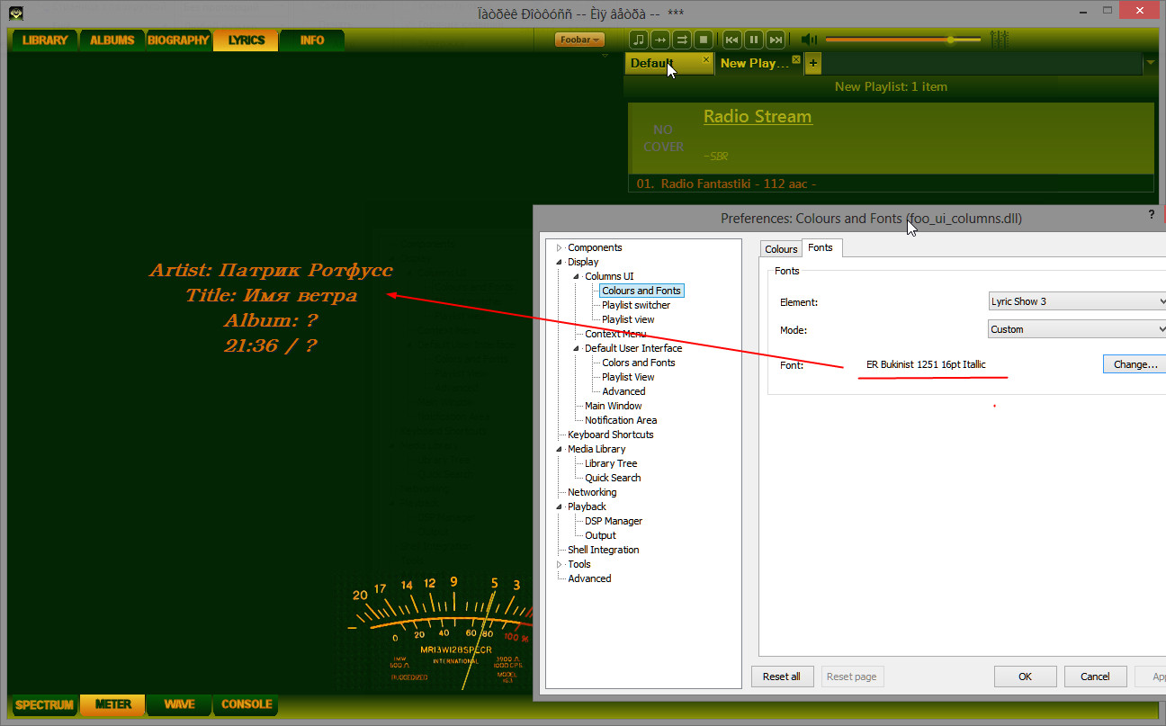

Сообщение #26 janis » 11.01.2015, 13:47
только на одной сборке (уже не помню на какой) читаются русские названия Радио Фантастики в формате aac (http://fantasyradioru.no-ip.biz:8000). Может как-то здесь можно добиться, уж больно понравилось сборка?
janis
Сообщение #27 newmatrix » 12.01.2015, 03:03
janis, спасибо за отзыв, для правильного отображения тегов стрима Радио Фантастики нужно установить шрифт который содержит набор символов cyrillic кодовая страница win 1251 без всего набора unicode символов, так как Фубар не делает преобразование между кодовыми страницами, по умолчанию, в отличии от самой системы Windows или интернет броузеров. Такие шрифты можно скачать отсюда Русские шрифты и кодировки под Windows внизу страницы, файл ForWWW.zip. Инсталлируете их в систему, установка для Фубара показана на рисунке.

Сообщение #28 Гость » 12.01.2015, 12:06
но вашей сборке нет такой опции.
Сообщение #29 newmatrix » 12.01.2015, 12:48
Гость, этот пример был приведен для CUI, для варианта с интерфейсом DUI вы правильно открыли страничку, меняете в секции Fonts нужные шрифты и получите тот же результат.

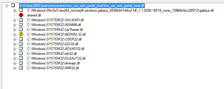

AHAPXICT, Dll dependency для foo_uie_wsh_panel_mod.dll, на Windows 8 x64 + Foobar2000 1.3.7 работает, а вообще компонент очень старый, компилировался еще для XP(https://sites.google.com/site/jk7800/foobar2000), может ему runtime библиотек VS C++ не хватает.

newmatrix,
newmatrix:может ему runtime библиотек VS C++ не хватает.
Дело по моему не в библиотеках и у меня ХР. Я вообще не понимаю зачем две WSH панели? Ну бог с ним, обновил старую на v1.5.8 Beta 1, появилась в компонентах и ошибка пропала, а кнопки управления и сикбар так и не появились. Кинь мне свой *.fcl файл проверю, а то в сборке нет. Найти причину в чужой сборке с незнакомыми скриптами, тут пока все основные параметры под себя настроишь время уходит и это при том что это не составляет особого труда)))) Поковыряю пока панели от marc2003, довольно интересно. За час уже 10мб картинок в wsh_data :smile:
С нами: 12 лет 1 месяц
Сообщение #34 newmatrix » 03.03.2015, 16:42
AHAPXICT, старая панель нужна, как раз для корректной работы верхней top и нижней, с кнопками управления, панелей, там есть в API необходимые функции, которые забанили почему то потом для использования, есть исходники на С++ для WSH+, можно будет со временем включить их все в одну dll, но пока нет времени разбираться.

Сообщение #38 newmatrix » 03.03.2015, 22:16
AHAPXICT, странно у Вас, это же репак, там все в комплекте, видимо какие то блокировки на уровне файловой системы, может копать в сторону антивируса или прав доступа, проверял сборку на разных компах, просто распаковываешь и пользуешься. А папку foobar2000\wsh_data\ можно чистить скриптом, запустив через foo_runcmd. Сами скрипты от marc2003 не очень поправишь, ядро common8.js обновляется через интернет, а там сосредоточен весь функционал. У меня установлен паранойный Bitdefender Total Security 2015 лицензия c настройками на максимум , никаких ошибок сборка не вызывает в системе.
File: H:\foobar2000\\\scripts\js\Helpers.txt
Ln: 300, Col: 1
Это код - var hWnd = utils.GetHWND("{E7076D1C-A7BF-4f39-B771-BCBE88F2A2A8}"); // CUI
честно, я не тестил сборку на XP из за отсутствия оной, у меня dual boot, Linux Calculate + Windows 8.
Как раз блокируется забаненная функция, GetHWND, получения дескриптора UID окна FooBAr для управления, может в XP UID другой или чего в API поменялось, так как с версии 1.3 новый SDK.
Добавлено спустя 5 часов 52 минуты:
AHAPXICT, попробуйте заменить компонент foo_uie_wsh_panel_mod.dll на компонент (foo_uie_wsh_panel_mod.xp.dll)

Сообщение #39 AHAPXICT » 04.03.2015, 10:07
newmatrix, не знаю как, но заменив foo_uie_wsh_panel_mod.dll на ваш 1.4.2 (Windows Scripting Host Panel (Modified^2 )-| Modified by DarkJedii aka jk7800 |-) всё сразу заработало! А со скриптами марка разобрался, для этого вашу сборку и скачивал что бы посмотреть как оно работает. Сборка понравилась и красиво и удобно! :beer: Даже не знал что из ESP получается отличная библиотека.
