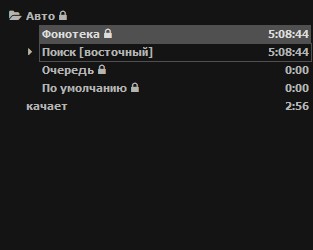

Сообщение #2163 Igormms » 23.08.2025, 07:48
Как убрать эти замки с плейлистов?
Igormms
С нами: 8 месяцев 10 дней

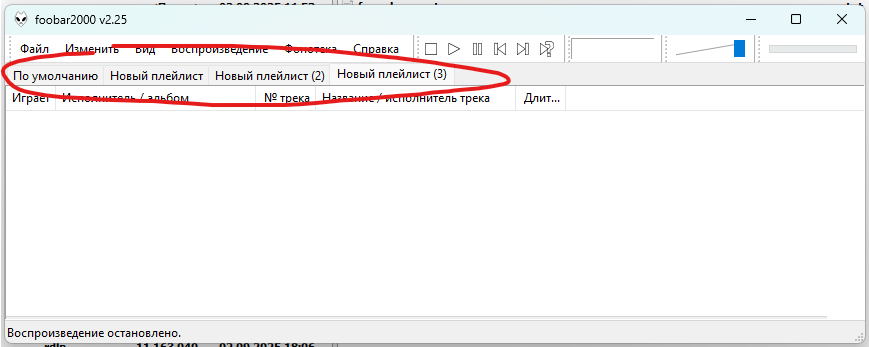

Сообщение #2166 Joker » 01.09.2025, 12:55
Как включить Вкладки плейлистов как в Аимпе?
Joker
С нами: 8 месяцев 1 день
Сообщение #2167 LUR » 02.09.2025, 18:24
Joker:Как включить Вкладки плейлистов как в Аимпе?
В этой сборке никак. В стандартном функционале имеется такое, но тут по дизайну все сделано без отображения плагина вкладок. Ставьте голый фубар и пробуйте.

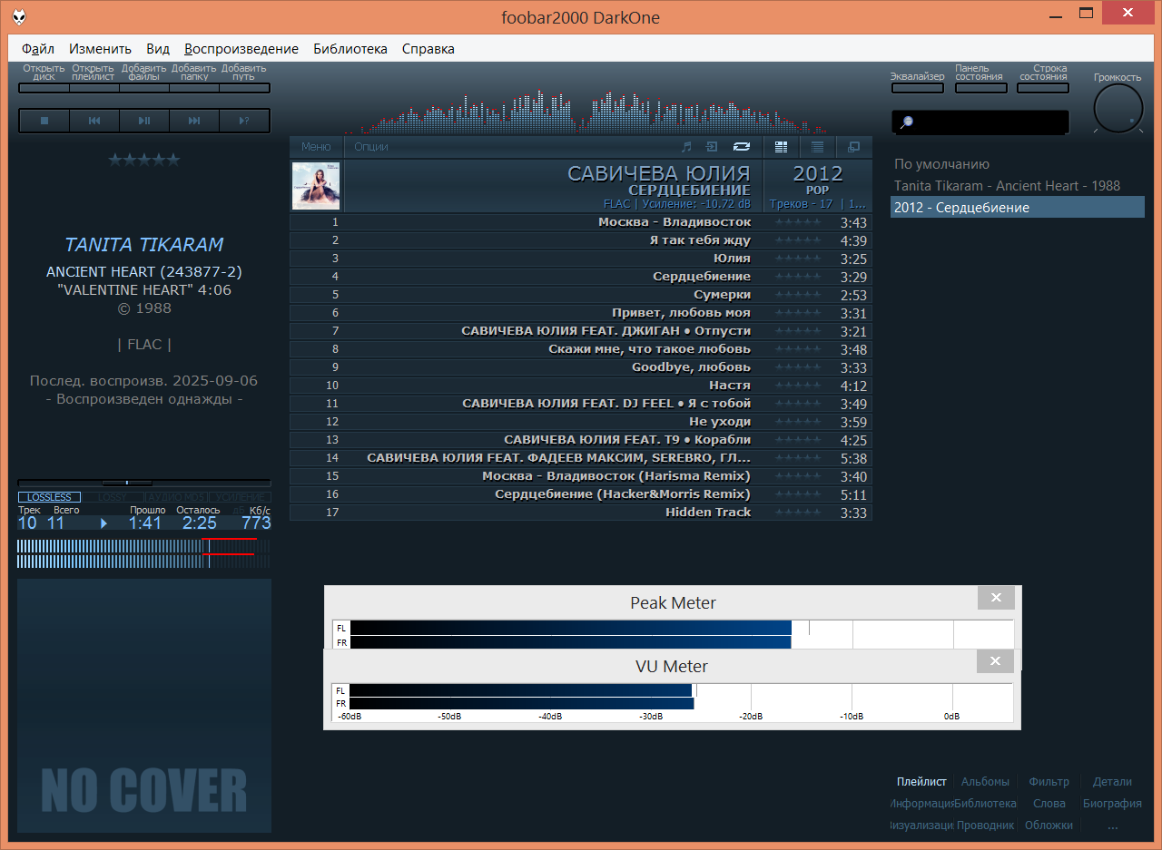

Сообщение #2169 случайнозашедший » 06.09.2025, 09:35
Это не критика вашего проекта, ни в коем случае не желаю перспективы постигшем проекта vadimsva.
Вам успехов и интереса в ваших делах!
Бесполезно желать визуального "тактильного" сходства вашего проекта с проектом vadimsva.
Это может, не нравится лично вам, или причина типа в "авторских правах"…
Такая моя, сугубо личная печаль. (субъективная)
Пользуюсь приоритетно именно им "Foobar2000 zPack".
Удобен, лаконичен, не навязчив (красив).
Правда, закинул сто лет назад плагины, и забыл какие... надо как то "Тоталом" сравнить с оригиналом (когда нибудь).
Печали только две...
Первое, красивый, но не адекватный индикатор уровня, что решается вызовом родных, средний и пиковый, свернутые в полоски, и расположенные один над другим решают проблему.
Второе, увы и ах, нет и не будет версии на свежих версиях.

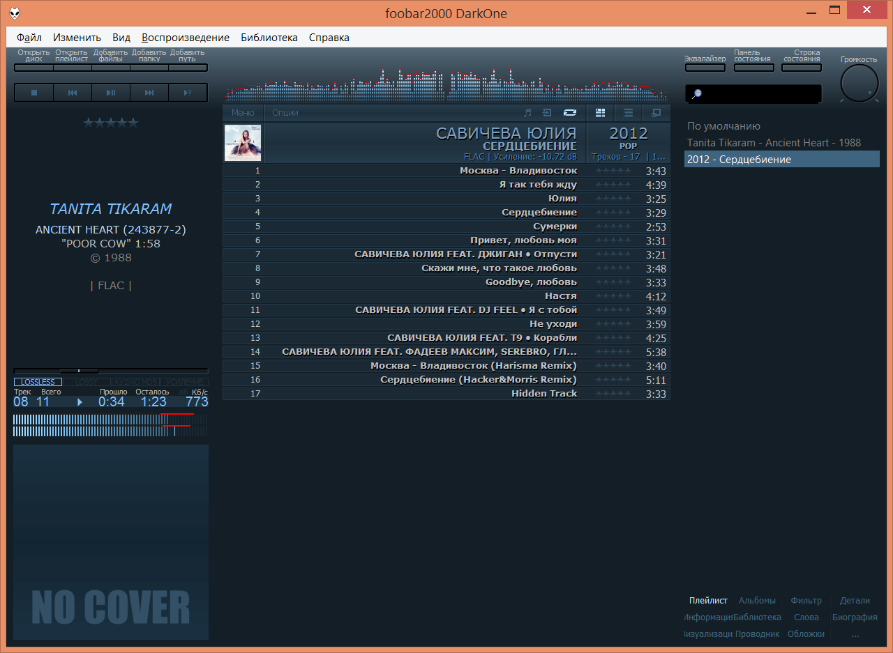

случайнозашедший, есть же DarkOne сборки со схожим интерфейсом, в т.ч. с "классическим" - https://foobar2000.club/forum/viewtopic.php?t=6549
или не то?

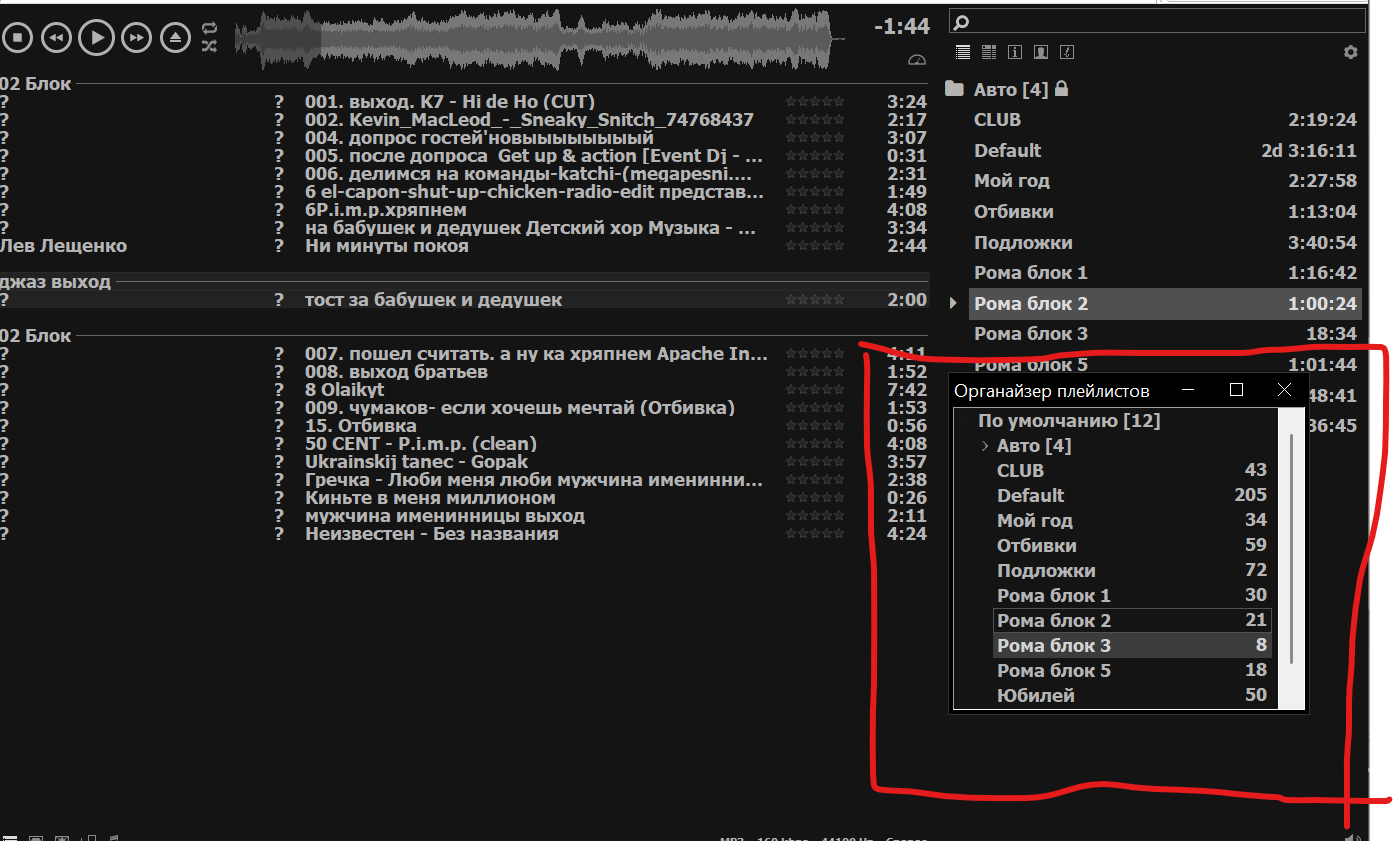

Сообщение #2174 djvegas » 08.09.2025, 18:38
Помогите, пожалуйста, как сделать так, чтобы двойным щелчком по плейлисту включался следующий трек? В новой версии всё время включается последний трек.
djvegas
С нами: 7 месяцев 24 дня
Сообщение #2175 LUR » 08.09.2025, 22:33
djvegas:новой версии всё время включается последний трек.
А когда было по другому? По двойному щелчку на плейлисте включается текущий выделенный трек.
Репутация: 425
Сообщение #2176 djvegas » 09.09.2025, 11:47
Спасибо за ответ. Объясню по-другому, что я хотел узнать. Частично я нашёл, как решить эту проблему. Если в правой части запустить органайзер плейлистов, тогда всё работает так, как в моей предыдущей версии. А стояла у меня ваша сборка foobar_lur_180730_ru. Хотелось бы, чтобы работало так: нажимаешь на плейлист два раза — играет первый трек, снова нажимаешь на этот плейлист два раза — играет второй трек, снова нажимаешь на этот плейлист два раза — играет третий трек и т.д., они включаются по порядку. Также в новой версии (не знаю, с чем связано) плейлисты не переименовываются. Хоть нажимаешь F2, ничего не происходит, хоть через правую кнопку мыши выбираешь "Переименовать плейлист" — тоже ничего не происходит. А в органайзере плейлистов эти операции выполняются.
djvegas
Сообщение #2177 LUR » 09.09.2025, 13:20
djvegas:А стояла у меня ваша сборка foobar_lur_180730_ru
А ну там еще плагин органайзера другой был. Этот мой самописный. В принципе можно добавить настройку.
Добавлено спустя 19 минут 58 секунд:
djvegas:Хоть нажимаешь F2, ничего не происходит, хоть через правую кнопку мыши выбираешь "Переименовать плейлист" — тоже ничего не происходит
Да, действительно, там ошибка, обновлю сегодня сборку

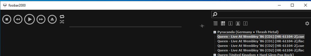

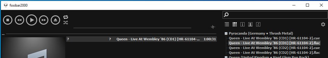

Сообщение #2178 MAPTbIH79 » 26.09.2025, 10:57
Добрый день! Долгое время пользуюсь сборкой. Последняя версия v250903, английская, портативная.
Сборка ведёт себя так: Если foobar и папки с музыкой (flac + cue) находятся на одном диске, то
Foobar видит оба файла flac и cue, но открывает и отрабатывает только flac, как один файл, нет разбиения на треки.
При установке на разные диски все нормально.
Отыгрывает потреково. Русскую и стандартную не пробовал.
MAPTbIH79
С нами: 9 лет 2 месяца
Сообщение #2179 Azaza » 26.09.2025, 11:15
MAPTbIH79, по всей видимости, из-за новой фичи с относительными путями в фубаре 2.25, foo_cuefixer поломался. Решение - пока foo_cuefixer не обновится, использовать версию плеера 2.24 или не портативную установку.
Последний раз редактировалось Azaza 26.09.2025, 11:38, всего редактировалось 2 раз(а).
Репутация: 457
Сообщение #2180 MAPTbIH79 » 26.09.2025, 11:27
Спасибо за информацию.
