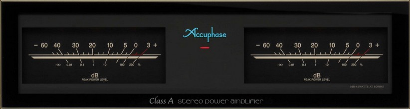

Стрелочный пикметр (foo_vis_vumeter.dll)
Сообщение #1 DRON » 08.05.2010, 15:47
Компонент представляет собой имитацию аналогового стерео волюметра.
Визуализация  доступна  как в виде отдельного окна так и в виде CUI-панели или DUI-элемента.
Настройки  находятся на странице "Advanced" окна конфигурации плеера, в группе параметров "Display/VU Meter".
Компонент написан по просьбам трудящихся. За основу взята модель 702 производства Ernest Turner.
