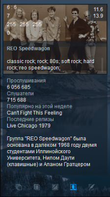

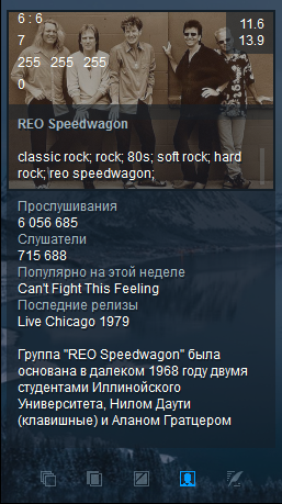

Сообщение #2365 untitledef » 12.06.2018, 04:06
kgena_ua:Это есть и давно.
Насколько я понял это есть только если переключать ПМК в Similar Artists?
kgena_ua:кол-во прослушиваний/слушателей ИСПОЛНИТЕЛЯ, жанры, и еще ...
Невероятно, то что и просил и даже больше, спасибо Вам огромное! Еще бы сюда прикрутить строчку с похожими исполнителями как это сделано с тегами, а в идеале конечно чтобы это все опционально включалось/выключалось, допустим через ПМК или Properties.
Как-то так, набросал по быстрому как я это вижу, попытался сделать более-менее компактно но получилось все ровно громоздко:

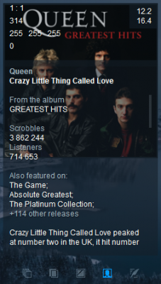

Сообщение #2366 kgena_ua » 15.06.2018, 19:04
"Biography, Albums, Similar and title artist info. www.last.fm"
@version "15062018"
- вывод доп. информации;
- меню Properties - изменения.

dimon212909
С нами: 8 лет 1 месяц
Сообщение #2375 Mr. Plohish » 04.07.2018, 22:36
Всем привет, скриптом "Last.fm Playcount Sync" марка2003 никто не занимался? интересует полная двухсторонняя синхронизация с профилем на сервисе
Mr. Plohish M
С нами: 18 лет 10 месяцев
Сообщение #2376 dimon212909 » 08.07.2018, 21:34
Привет! Подскажите пожалуйста, как заставить работать эту строку в JScript? Без "+ fb.PlaybackOrder * 20" она работает, но не выполняет своей функции.
g_signs && gr.DrawImage(g_signs, ww - 18, 38, 18, 12, 668 + fb.PlaybackOrder * 20, d_col * 22, 18, 12, 0, p_alpha);
dimon212909
Сообщение #2377 seriousstas » 09.07.2018, 15:24
kgena_ua Привет!
Спрошу еще по скрипту "ПОИСК" под палец(и не только, я на домашке пользуюсь),
хороший и даже отличный поиск, пригодился не только мне судя по отзывам в сборке,
остались два момента :
1 Поиск в плейлистах радиостанций.
2 Старый вопрос : после поиска - переход на искомый трек в активном плейлисте, вместо создания отдельного плейлиста search , как сейчас.
С нами: 11 лет 5 месяцев
Сообщение #2378 kgena_ua » 10.07.2018, 17:25
seriousstas, привет.
В плейлистах радиостанций я даже не знаю. Например если поиск по названию, то название (%title%) мы получаем только во время проигрывания данной станции, а так %title% возвращает название станции. Если имеется ввиду поиск станции - то, наверное, можно.
По переходу на искомый трек, то тут у меня глухо :smile:
Сообщение #2379 seriousstas » 10.07.2018, 17:38
kgena_ua:kgena_ua » 6 минут назад
Я все понял :smile:
вопрос этот задавал ранее, а один парень напомнил :
Надо чтоб было так, зашел в поиск, набрал то что тебе надо, создался плейлист с поиском, ты тапнул на трек который искал, сразу поиск закрылся и открылся твой текущий плейлист с включенным треком который ты выбрал
Ну подождем , может и Марк чего добавит в JS Panel ..
Сообщение #2380 kgena_ua » 12.07.2018, 12:47
Исправление мелких ошибок.
"Get Covers (Artwork) radio logos"
version "12072018"
Get Covers (Artwork) radio logos 12072018.rar
