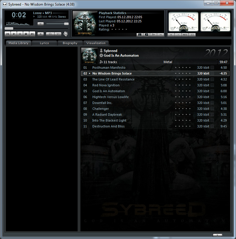

Попробовал подсунуть фубаровские иконки вместо винамповской. Некоторые выглядят неплохо на мой взгляд.
hatteone
Сообщение #2534 Rollers » 05.12.2012, 22:05
Уж лучше винамповский, без обид. :smile:

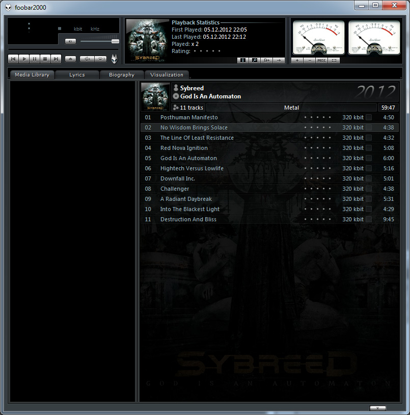

Сообщение #2535 Михаил11 » 09.12.2012, 12:02
красивый интерфейс, однако что за ужасы.. что ни измени - катастрофа - и фиг вернешься к прежнему интерфейсу.
Media Library -- add panels - panel -- любая панелька - что будет с интерфейсом??? и как с этим бороться?
Михаил11
Сообщение #2536 macarych » 09.12.2012, 12:40
