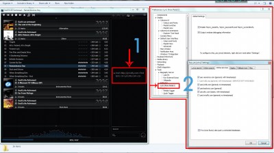

Очень привык к старой сборке (v1.1; скин: old style (бывший от 0.9.6). Но к сожалению, некоторые плагины уже отмирают.
В частности проблема: вместо лирики отображается кусок кода, даже на треках без слов: "<a hred=http://lyricsfly.com>Find lyrics on LyricsFly.com</a>"
Вопрос: можно ли заменить компонент на новый? и где прочитать про это.. что-то все так заморочно, может кто поможет.
Скин не применим к новой версии, интерфейс которой на мой взгляд слегка перегружен, например смешение внимания от плейлиста к левой информации.

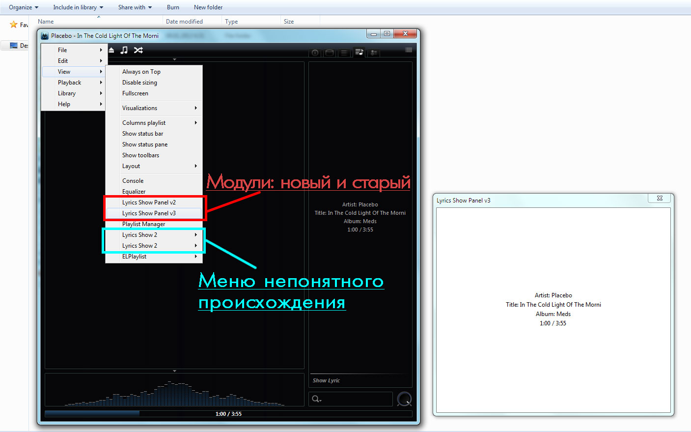

Но, к сожалению, в скрипте, кнопка ведет не на компонент а на меню старой версии, которое, видимо, создавалось где-то в другом месте*:
*причем оно само собой раздвоилось, видимо подцепляется физически из папки (и до сих пор там висит - видно на скриншоте)
$textbutton($sub(%_width%,213),$sub(%_height%,93),40,20,Search,Search,COMMAND:'View/Lyrics Show 2/Online search';REFRESH,fontcolor:133-133-133,fontcolor:255-255-255)
При замене модуля - нового меню попросту нет. С поиском перелапатил весь код скрипта, ничего подобного не нашел. Ну и ладно.
Единственное что смог - это переименовать кнопку в самом скрипте и добавить ей выход уже на сам модуль, вместо его функции. Тоже хорошо.

Это из-за того, что сборка инсталлирована в систему. Настройки могут хранится в Документах пользователя, папка скрытая.
Моя вина, забыл написать, что нужно было удалить файл конфигурации, относящийся к старому плагину с лирикс2.
Ищем как в корневой папке фубара, в configuration, так и в папке Документы, где могут сохранятся настройки.
При любом добавлении плагина и панели в сборку, файлик с расширением .cfg появляется после запуска программы.
Все изменения по этой панели, настройки её работы именно в нём и сохраняются. Удаляя этот файл .cfg, мы не нарушим работу
плагина, просто он будет создан вновь с дефолтными настройками.
PS. Выше я писал, что встречающиеся в скрипте значения Lyrics Show 2, нужно поменять на Lyrics Show 3.
Потому и строка должна выглядеть:
$textbutton($sub(%_width%,213),$sub(%_height%,93),40,20,Search,Search,COMMAND:'View/Lyrics Show 3/Online search';REFRESH,fontcolor:133-133-133,fontcolor:255-255-255)
