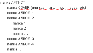

немного описания:
при выборе папки АЛБОМ-2 скрипт прочитает все изображения из папки АЛБОМ-2, из папок 1, 2 и т.д. и из папки COVER.
Порядок сортировки (если файл с таким именем есть):
1 - %artist%.*
2 - %album%.*
3 - %artist% - %album%.*
4 - (или) cover.* front.* folder.* album.*
5 - back.*
6 - cd.*
Get Covers (Artwork) and radio logos 26072019.rar

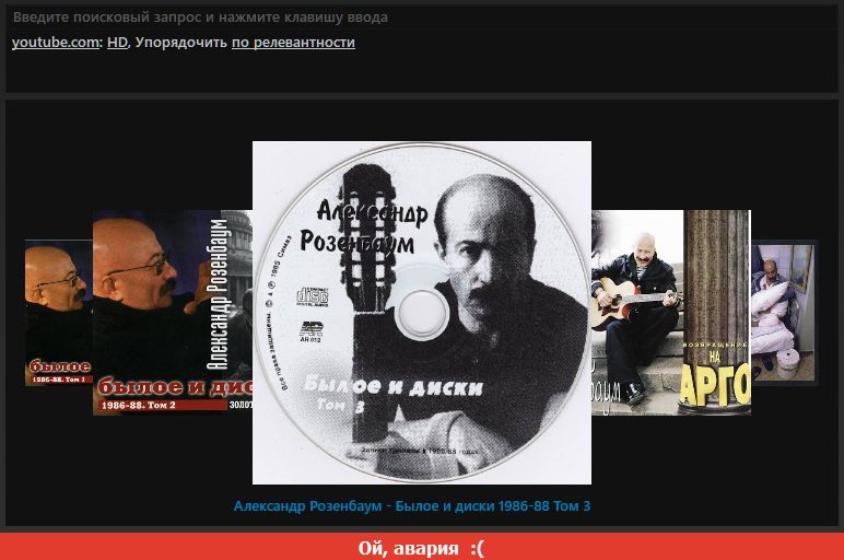

Сообщение #2625 AHAPXICT » 31.07.2019, 10:42
kgena_ua, приветствую. Ещё один фидбек на "Get Covers (Artwork) radio logos". Если из контекстного меню выбрать поиск картинки на LastFM и нажать "отмена" в открытом окне выбора альбома, то после перемещения курсора мыши выдаст ошибку. Я уже очень долго не занимался скриптами и всё что знал и не знал забыл, короче с наскока не могу разобраться. Если данную ошибку проигнорировать через catch(e), то всё равно скрипт продолжает выполнять процедуру поиска и т.д. И да, если альбома нет на LastFM, то выдаёт стандартную предупреждающую табличку nothing found for, ну и на ХР тоже так как просто не может подключится к серверу.
JScript Panel v2.2.2.2 (Get Covers (Artwork) radio logos v26072019 by kgena_ua)
Ошибка выполнения JavaScript:
Не удалось получить свойство "replace" ссылки, значение которой не определено или является NULL
File: <main>
Line: 1390, Col: 5
Сообщение #2626 AHAPXICT » 05.08.2019, 08:06
Что-то тихо в теме. Есть у кого нибудь такая ошибка или это только у меня?
Сообщение #2627 kutuzof » 05.08.2019, 08:34
AHAPXICT:Есть у кого нибудь такая ошибка или это только у меня?
Приветствую :beer: ! У меня тоже самое.
Репутация: 300
С нами: 9 лет 10 месяцев
Сообщение #2628 AHAPXICT » 05.08.2019, 08:53
kutuzof, Приветствую :beer: Ага, понял. Спс за ответ. Были планы сегодня, пока на работе, заменить в сборках старый скрипт на этот. Ну да ладно, локализую ошибку, короче и так пойдёт.
P.S. В общем больше нечего не придумал с прошлого раза как проигнорировать ошибку, но по крайней мере без AW))
function clean(n) {
    try{
    var tmp = n.replace(/\./g, "").replace(/\//g, "-").replace(/\:/g, "-").replace(/\*/g, "x").replace(/\?/g, "").replace(/\"/g, "''").replace(/\</g, "_").replace(/\>/g, "_").replace(/\|/g, "").replace(/\\/g, "");
    return tmp.replace(/^\s+|\s+$/g, "").substr(0, 150);
    }catch(e){};

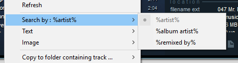

Сообщение #2629 kgena_ua » 11.08.2019, 16:41
AHAPXICT:Если из контекстного меню выбрать поиск картинки на LastFM и нажать "отмена"
Приветствую.
Замените функцию
function get_lastFM_album_img(t_path, t_artist, t_album){
    if (!metadb || !t_album || !t_artist) return;
    t_artist = trim(t_artist);
    t_album = trim(t_album);
    var nl = "\" + chr(10) + \"";
    var tmp_album = input_box("Search album image for" + nl + t_artist, t_album, "Foobar 2000");
    if (!/\S/.test(tmp_album)) get_lastFM_album_img(t_path, t_artist, t_album);
    if (tmp_album && /\S/.test(tmp_album)){
        search_lastFM_album_img(t_path, t_artist, tmp_album);

Сообщение #2631 kgena_ua » 25.08.2019, 21:03
"Biography, albums, title, similar artist info.www.last.fm."
version "24082019"
- удаление "истории загрузок" - меню;
- удаление артиста из "истории загрузок" - меню, кл. DELETE;
- выбор из списка "истории загрузок" - лев.кл.мыши двойной клик, кл. ENTER.
- используются кл. UP, DOWN, HOME, END, PAGE UP, PAGE DOWN;
- мелкие исправления.

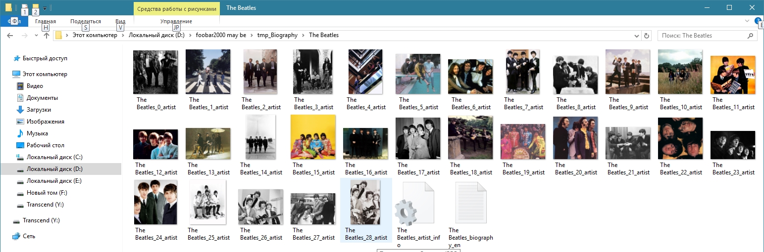

kgena_ua, привет, Biography, albums, title, similar artist info www.last.fm 24082019 не скачивает более 6-ти фото, даунлоад лимит я выставил 30, что пошевелить?
И еще, если присутствует Album Artist вместе с Artist (т.е. The Rolling Stones и The Rolling Stones feat. Brad Paisley) то скрипт скачивает в папку temp всякую хрень по тэгам The Rolling Stones feat. Brad Paisley, как бы от этого избавиться? Правда иногда бывает не заполнено поле Album Artist, тогда вообще ничего не скачает что-ли? Какое нибудь условие что-ли прописать, мол если есть Album Artist вместе с Artist - то загружаем только Album Artist и игнорируем Artist
Marakobes
С нами: 13 лет 11 месяцев
Сообщение #2638 kgena_ua » 16.09.2019, 20:58
Marakobes:24082019 не скачивает более 6-ти фото, даунлоад лимит я выставил 30, что пошевелить?
Привет.
Скачивает, проверил
Если артист сохранен - Refresh. Намеренно не делал проверку на количество скачанных файлов после увеличения лимита, т.к. у артиста может быть всего пару изображений на сайте, и тогда скрипт будет постоянно пытаться загрузить изображения по лимиту. Т.о. если изменяем лимит - удалям старые загрузки, или Refresh для каждого артиста.
Marakobes:то загружаем только Album Artist и игнорируем Artist
Это есть
