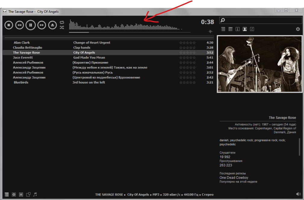

Сообщение #2887 koshingg » 16.09.2021, 20:08
MC Web как ты получил 3 мужчин ? https://foobar2000.ru/forum/viewtopic.php?t=1878&start=2800#postform Я установил скрипт, (а также Preston Blair.zip fonts) но у меня только 2 человечка.
Добавлено спустя 15 минут 58 секунд:
MC Web Кроме того, что это за компонент? Не могли бы вы поделиться своими настройками? Выглядит отлично. Большое спасибо.
koshingg
С нами: 4 года 10 месяцев

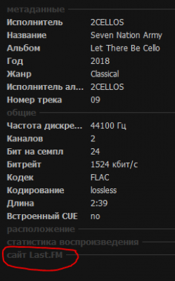

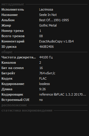

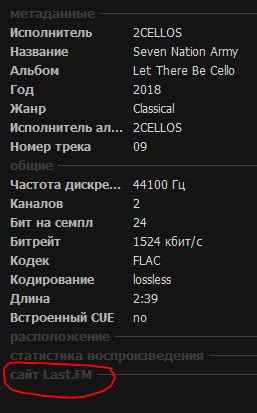

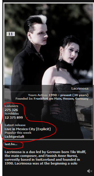

Сообщение #2893 Cerberus » 23.09.2021, 21:56
kgena_ua, Добрый вечер!
1) Подскажите как вернуть сайт Last.Fm в панель свойства трека?
два скрина: 1 из сборки Lur 191203, другой из сборки 210920.
По датам и версии все сходиться. Скрипт один и тот же.

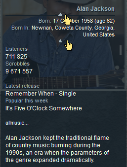

2) подскажите как в панели Биографии убрать эти надписи, что бы только текст биографии остался?)

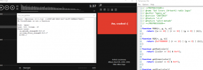

3) пытаюсь внедрить ваш скрипт Get Covers (Artwork) radio logos в сборку от LUR, но выскакивает такая ошибка. Подскажите как ее можно устранить.
Спасибо!
Cerberus
Сообщение #2894 kgena_ua » 24.09.2021, 10:32
Cerberus, привет.
1. Посмотрю панель "свойства". Не обращал внимание.
Попробуйте двойной клик по наименованию группы, может текст просто скрыт.
2. При наведении курсора в области, см. изображение, появятся треугольные маркеры. Двойной клик левой клавишей - включение или отключение доп.текста. Текст "last.fm" и "allmusic" не отключаются.
3, По Get Covers (Artwork) radio logos. У меня только последняя версия. Для Spider Monkey Panel.
covers 22092021.rar

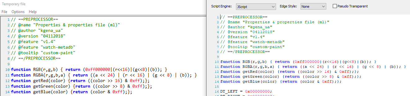

Сообщение #2895 clip » 24.09.2021, 11:44
kgena_ua, приветствую
1. У меня давно стоит панелька на WSH 1.5.6 и в ней
    if (g_metadb) {window.UnwatchMetadb();}
    if (fb.IsPlaying || fb.IsPaused) g_metadb = fb.GetNowPlaying();
    if (g_metadb)
        on_metadb_changed();
        window.WatchMetadb(g_metadb);
Работал скрипт нормально, за исключением того, что в "Stream" не обновлялись метаданные (Artist, Title ....) - не знаю из за
function on_item_focus_change() или другой (может подскажете, где копать)
На сегоднешний день возникла необходимость перейти на JSP - так, вроде, все перевел с WSH --> JSP кроме function on_item_focus_change() из за window.UnwatchMetadb() и window.WatchMetadb(g_metadb) перепробовал много классических методов написания function on_item_focus_change() - не хочет нормально работать скрипт даже в обычном (альбомном) режиме
