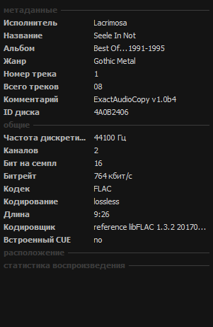

Сообщение #2941 sever2k » 04.11.2021, 17:37
Спасибо, помогло. Я всё так и делал сразу, только через tagbox и не получалось, а через properties получилось. Придётся прощаться с tagbox.
Добавлено спустя 2 часа 17 минут:
Получается, чтоб достигнуть результата мне нужно дважды изменить свойства ~ 800 альбомов своей медиатеки, а после переустановки foobar2000 всё придётся делать заново??? Может можно как то автоматизировать эти действия, или например отключить multivalue fields полностью?
sever2k
С нами: 8 лет 9 месяцев
Сообщение #2942 Azaza » 04.11.2021, 20:39
sever2k:Получается, чтоб достигнуть результата мне нужно дважды изменить свойства ~ 800 альбомов своей медиатеки, а после переустановки foobar2000 всё придётся делать заново??? Может можно как то автоматизировать эти действия, или например отключить multivalue fields полностью?
Заново переписывать теги после переустановки фубара не придётся. Просто сразу убрать поля из Multivalue fields в настройках, что для новых файлов писалось как надо.
Автоматизировать, думаю, можно с помощью foo_masstag.
А почему для вас так важно чтобы отображалось именно ; ?
Репутация: 460
С нами: 9 лет 9 месяцев
Сообщение #2943 sever2k » 04.11.2021, 21:08
"King Diamond - vocal, keyboards; Andy La Roque - guitars; Pete Blakk - guitars; Hall Patino - bass; Snowy Shaw - drums; Roberto Falcao - keyboards." - , и ; имеют разное значение. В preferences\media library\ удалил все path, перезагрузил, задал путь заново, но увы.. Думаю полная переустановка ничего не даст, но попробую.
sever2k

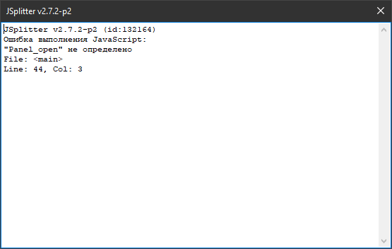

Сообщение #2944 SergPuh.68 » 16.11.2021, 14:51
Привет.Подскажите как правильно пользоваться функцией function on_notify_data(name, info) ?
Мне нужно что бы при нажатии на кнопку на дочерней панели выполнилась команда и панель закрылась,то есть панель закрывала сама себя?
Перепробовал разные варианты,пока не получается :nervious:
JSplitter v2.7.2-p2
С нами: 7 лет 5 месяцев
Сообщение #2945 seriousstas » 17.11.2021, 02:59
SergPuh.68:Привет.Подскажите как правильно пользоваться функцией function on_notify_data(name, info) ?
JSplitter v2.7.2-p2
Отправляет инфу в одноименную панель :
https://foobar2000.ru/forum/viewtopic.php?p=60106#p60106
С нами: 11 лет 4 месяца
Сообщение #2946 SergPuh.68 » 17.11.2021, 11:31
Я понимаю что отправляет инфу в одноименную панель но у меня почему то не отправляет... :biggrin:
Основная панель:
      Panel_open.Show(false);
       do_layout();
Дочерняя панель:
   on_notify_data();
Сообщение #2947 kgena_ua » 17.11.2021, 19:51
Панель, которая передает, например при нажатии левой кнопки мыши:
         window.NotifyOthers("qwerty", "123");
Панель, которая принимает:
   if (name == "qwerty") {
      if (info == "123") {
         "что-то делаем"
И главное. Передача производится только между однотипгыми панелями, т.е. WSH только с WSH и т.д.
Сообщение #2948 SergPuh.68 » 17.11.2021, 20:48
kgena_ua, спасибо,разобрался,теперь работает.

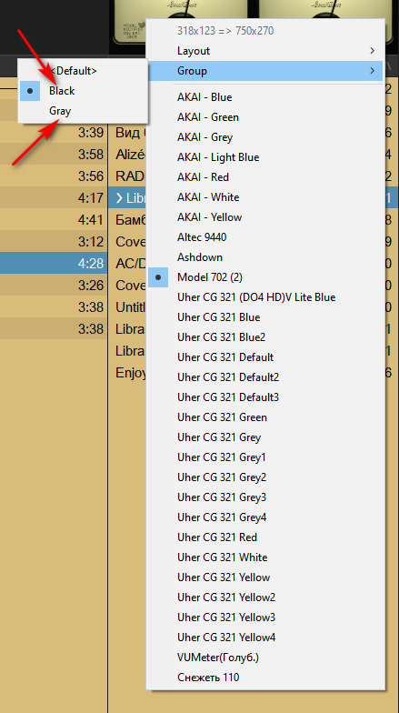

Сообщение #2950 SergPuh.68 » 25.11.2021, 20:55
Привет.Пытаюсь менять цвет фона сборки в зависимости от цвета фона VUMeter.Есть две папки с чёрными и серыми индикаторами(.bin)
Цвет фона должен меняться в зависимости из какой папки .bin (при выборе)
Помогите правильно оформить :smile:
VUMeter = new ActiveXObject("VUMeter");
VUMeter.RegisterWindow(window.ID);
    if ("Если .bin из папки "Black")  { //Тут не понятно условие
        gr.FillSolidRect(0, 0, ww, wh, RGB(0, 0, 0));
            gr.FillSolidRect(0, 0, ww, wh, RGB(50, 50, 50));

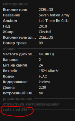

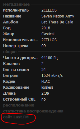

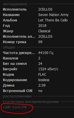

Сообщение #2952 Cerberus » 27.11.2021, 10:04
Добрый день!
Пользуюсь скриптом Properties & properties file (ml)"
// @author "kgena_ua"
// @version "04112018"
// @feature "v1.4"
Там есть такая вкладка как Сайт Last.fm но, в новой сборке Lur этот пункт куда то исчез(.
Пробовал двойной клик по наименованию группы, но текст не появился.
Может быть подскажете как его вернуть?
Буду очень благодарен:)
Cerberus
Сообщение #2953 vladj » 27.11.2021, 11:28
Старая сборка сохранилась, где всё, как тебе нужно ? Запускай её, правой по панели, Configure...внизу слева Tools и Exрort, выбираешь любое место для сохранения файла конфигурации, сохраняешь. То-же самое проделываешь с Properties, тоже экспортируешь. Запускаешь новую сборку, правой по панели, Configure...и делаешь импорт, Применить. То-же самое и с Properties, импортируешь тоже и применяешь. Открыв окно Properties можешь там делать какие-то изменения, применяя сразу увидишь эффект от изменённого.
С нами: 16 лет 4 месяца
Сообщение #2954 Cerberus » 27.11.2021, 15:18
vladj:Старая сборка сохранилась, где всё, как тебе нужно ?
Привет!
я так и делал) скрипт один и тот же, но когда его копируешь из старой в новую, то выдает ошибку.
Как я понял новая сборка на Spider Monkey, а старая на JSplitter! Может это влияет.
Cerberus

Сообщение #2956 MC Web » 27.11.2021, 20:20
SergPuh.68:Пытаюсь менять цвет фона сборки в зависимости от цвета фона VUMeter.Есть две папки с чёрными и серыми индикаторами(.bin)
Сделай наоборот, две темы с чёрным и серым фоном, и закрепи за ними соответствующие группы индикаторов из этих папок.
Сообщение #2957 SergPuh.68 » 27.11.2021, 23:50
MC Web, неохота из за небольшого рабочего кусочка создавать новую тему для foobar2000 которую всё равно потом нужно будет переключать вручную,хотелось бы что бы автоматом переключалось.

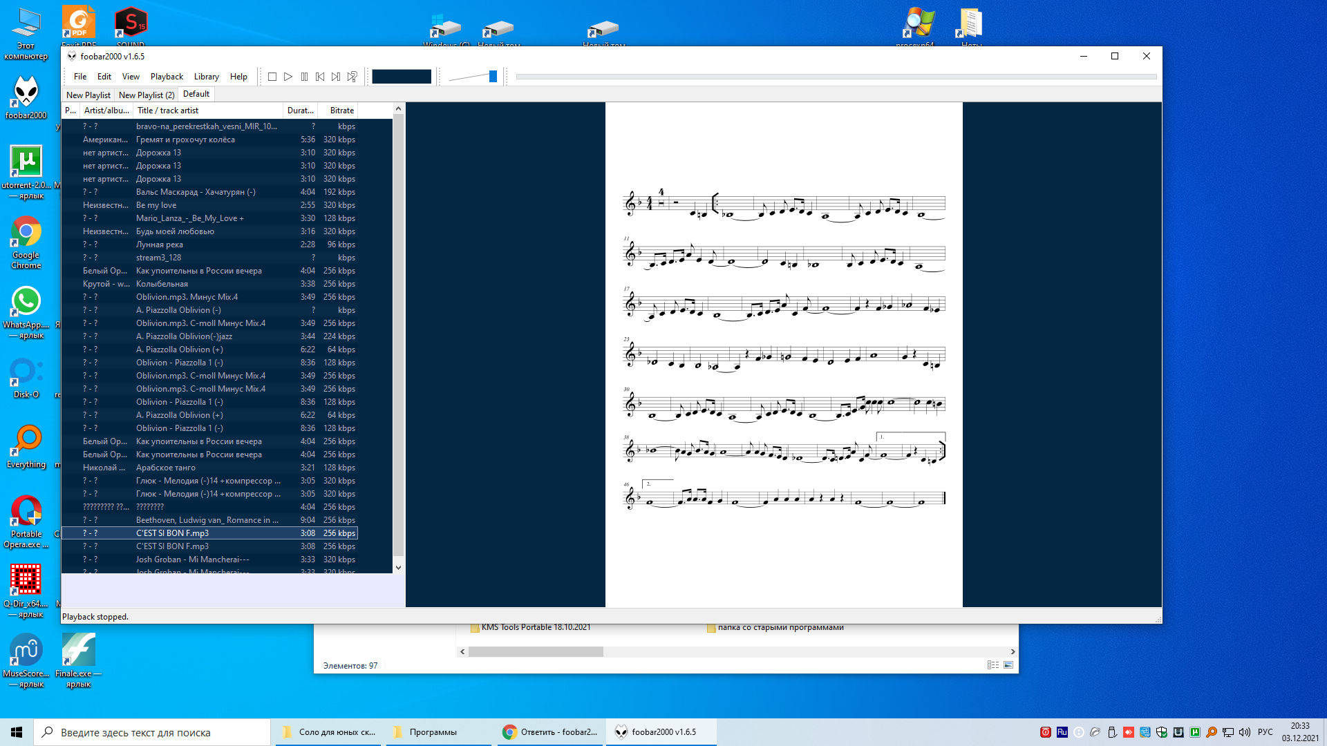

Сообщение #2960 Воронин » 03.12.2021, 20:35
Я понял, что в плеере можно показывать слова песни и синхронизировать их со звуком, как сделать, чтобы синхронизировать картинки? Несколько лет назад у меня была сборка, делал великолепный специалист, но все пропало и я потерял его контакт. В папке должен быть один аудиофайл и несколько картинок. Картинки назывались 0-00, скажем 0-35, 1-20 , то есть минуты, секунды, до часа мне хватало. Сейчас у меня версия 1.6.5, устанавливал в апреле этого года, не помню чья, как можно сделать такое? Что добавить? Спасибо!
Воронин
С нами: 5 лет 2 месяца
