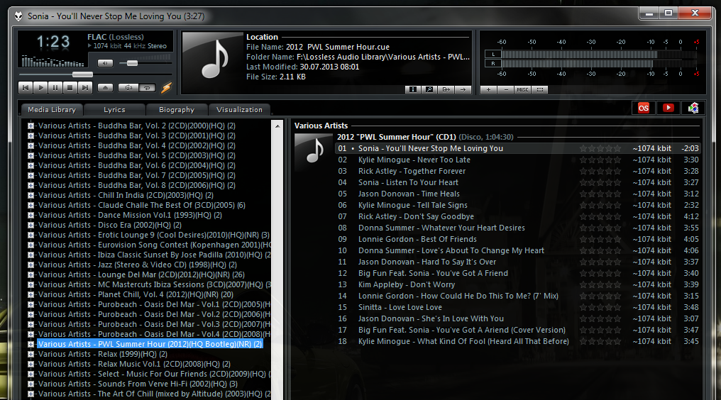

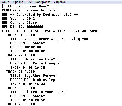

Сообщение #2972 Nitebird » 28.07.2013, 17:23
psiz, у меня тот же вопрос. По ссылке, которую запостил mgz, разобраться не удалось. Может быть, кто-нибудь выложит готовый шаблон, чтобы Various Artists отображались корректно? С CUE-файлом все в порядке, см. скриншот. Спасибо!

Сообщение #2973 mgz » 29.07.2013, 00:57
Nitebird, по некоторым строкам Вашего скриншота есть сомнения.
Вот фрагмент правильного CUE:
REM GENRE Eurodance
REM DATE 1994
REM DISCID D10F5A0F

Удалите все нестандартные теги из CUE и проверьте.

Сообщение #2974 alex_realist » 29.07.2013, 18:21
Nitebird, исправь в своем cue файле строчку
PERFORMER "Various Artists"
на
PERFORMER "VA"

Сообщение #2975 Nitebird » 30.07.2013, 08:11
Спасибо! alex_realist, помогло. Плюсую! Сборник стал отображаться списком, как и требовалось. Буду править остальные CUE.
mgz, пытался править CUE двумя программами - CUE Corrector'ом и CUE Master'ом, отсюда лишние строки.
