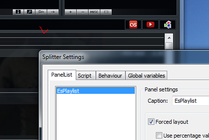

Сообщение #3090 kgena_ua » 07.11.2013, 21:55
Правой клавишей где-то на разделителе вверху панели плейлиста - splitter Setting...
Должно открыться окно настроек как на скрине. Далее закладка Script.
В строках:
// ------------------ переменные пользователя
$puts(transparent4cover,0-0-0-235)
$puts(transparent4wallpaper,0-0-0-205)
изменить значения 235 и 205 до требуемого результата (уменьшать значения).

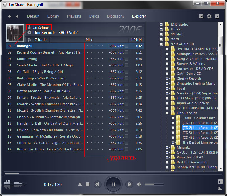

Сообщение #3092 AntNik87 » 12.11.2013, 22:51
Знатоки, подскажите пожалуйста мне неучу, как в старом скине из заголовка альбома имя артиста убрать, а в плейлисте наоборот - отобразить (а то в сборниках не очень удобно)
и как поле звёздочек (рейтинг) убрать
вроде понятна схемажелания
AntNik87
Сообщение #3093 AntNik87 » 13.11.2013, 10:38
а сам разобрался, держите если кому надо
так стало выглядеть
alex realist - no rating, add artist.rar

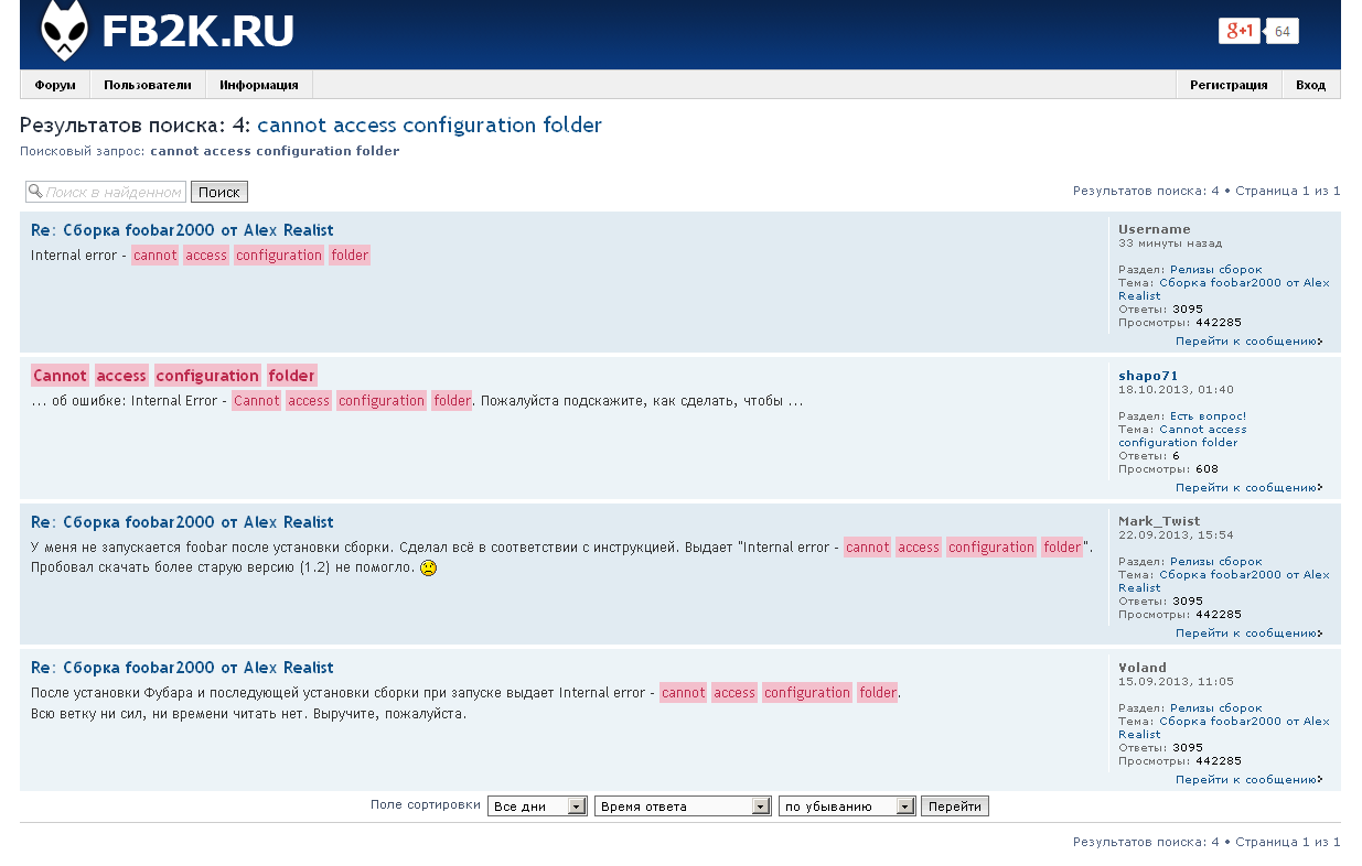

Сообщение #3096 Username » 21.11.2013, 17:41
Internal error - cannot access configuration folder
Username
Сообщение #3097 kgena_ua » 21.11.2013, 18:19
Сообщение #3098 vladj » 21.11.2013, 18:21
Нет доступа к папке с файлами конфигурации. Ставить нужно было на пользовательский раздел, а не в систему.
Сейчас запуск от админа, не поможет, отключить контроль учётных записей. мхо.
