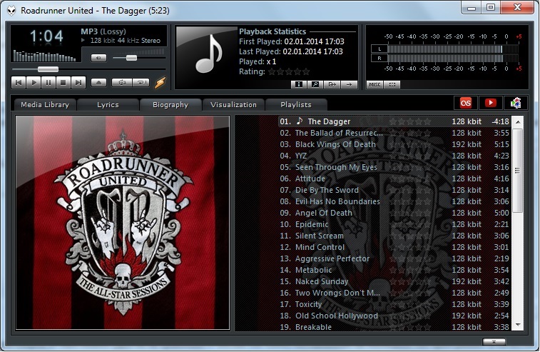

Сообщение #3233 Nathalie » 31.12.2013, 19:10
Ребята, такой вопрос.
Во время произведения вместо треугольника (или нотки, уже не помню точно) - квадрат.
Боль перфекциониста. Как исправить?
Nathalie
Сообщение #3234 RBS_Vader » 31.12.2013, 19:14
О, да. Треугольник я вчера поставил, знак стопа или паузы был бы в тему, но там надо скриптик дописывать. Сначала правый клик, Options - Appearance - Show column header, и там скриптик есть на это дело простенький. В свойствах столбца Title. А у вас какой-то шрифт не стоит, там нотка должна быть. Честно гово

Сообщение #3235 Nathalie » 31.12.2013, 19:43
Не знаю что с этим скриптиком делать и какой шрифт искать.. ладно, покопаюсь, если ничего не найду - придется мириться, наверное)
спасибо
Nathalie
Сообщение #3236 RBS_Vader » 31.12.2013, 19:51
Вы там в нём найдите такой же квадратик и поменяйте хотя бы на скобку >
$if(%isplaying%,$es_hl(4),)$num($add(%es_item_index%,1),2). $if(%isplaying%,ТУТ СИМВОЛ ПРОИГРЫВАНИЯ ,)$rgb(101,118,126)['[' %queue_indexes% ']' ]$if(%isplaying%,$es_hl(4),$es_hl())$if($or($strcmp(%album artist%,VA),$strcmp(%band%,VA),$strcmp(%va%,1)),[%artist% - ]%title%,%title%)
Добавлено спустя 27 минут 15 секунд:
Если кому интересно, то после $if(%isplaying%,ТУТ СИМВОЛ ПРОИГРЫВАНИЯ ,) можно поставить сразу $if(%ispaused%,ТУТ СИМВОЛ ПАУЗЫ ,). Я так сделал только что, взял пару символов U+275A (E2 9D 9A в UTF-8), выглядит, как ❚ ❚, в окне смотрится идеальным знаком паузы. Внутренний перфекционист успокоен.

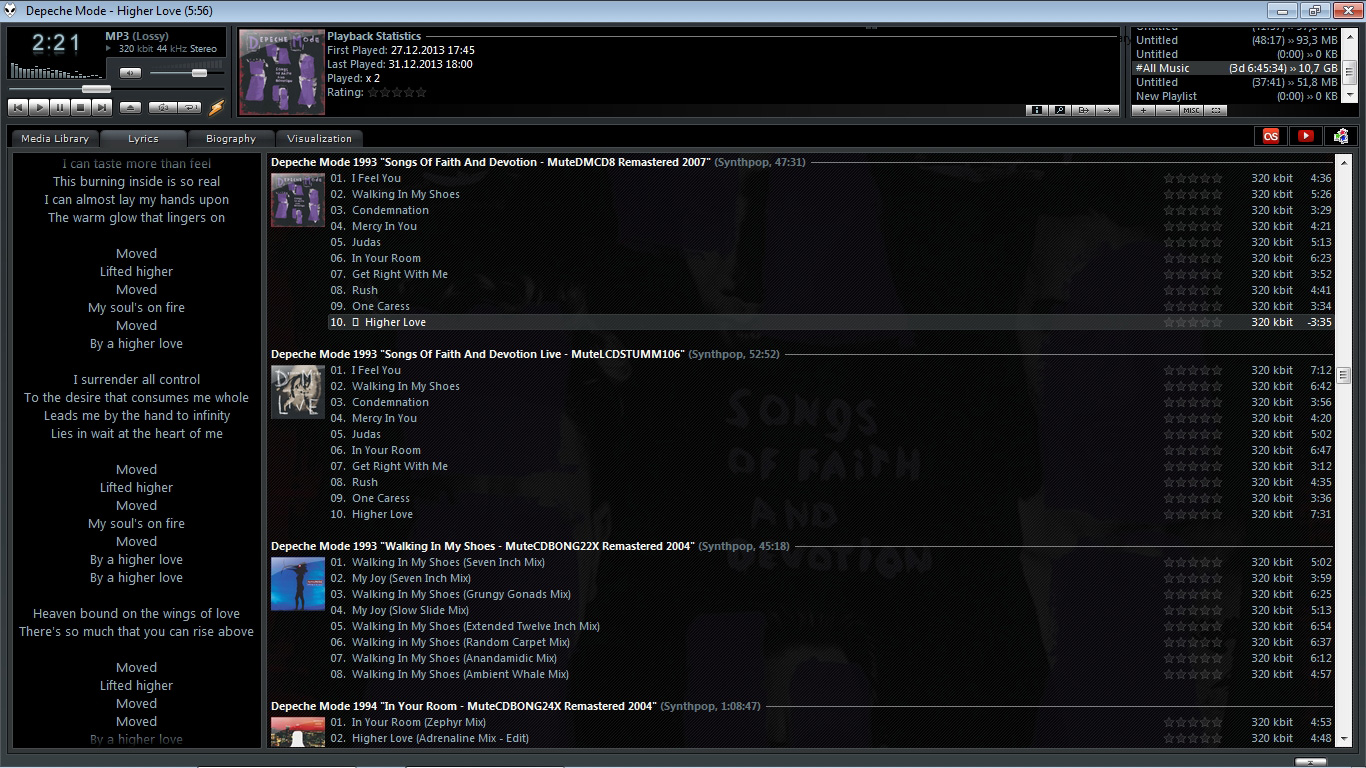

Сообщение #3237 Седьмой » 02.01.2014, 17:17
Подскажите, пожалуйста, что конкретно нужно прописать, чтобы плейлист имел вид "Порядковый номер трека - Артист - Название трека"? Как создать новую группировку, я узнал (почитал ветку), а вот что именно нужно написать в ней - не поддается моему пониманию. Уточню: есть плейлист с записанными с радио треками, разными и вразнобой. Без группировки он выглядит как на скрине, а мне нужно, чтобы перед названием трека было и имя исполнителя (как вверху окна фубара слева), мне мало для счастья надо)
Седьмой
Сообщение #3238 RBS_Vader » 02.01.2014, 17:23
Меняется там же, где я писал, а для справки курите список системных слов: http://wiki.hydrogenaudio.org/index.php?title=Foobar2000:Title_Formatting_Reference

Сообщение #3240 Седьмой » 02.01.2014, 17:46
RBS_Vader, С моими познаниями в языках и еще меньшими - в технической части, для меня это - темный лес(. Когда мне предлагают сделать что-то конкретное, я могу понять, а когда нужно с нуля разобраться в том, что мне далеко - тут уж увольте... Я догадываюсь, что нужно составить какую-то цепочку-абракадабру из нужных терминов и вставить ЭТО в нужные строки, и ... это все, что я понимаю, к сожалению( Минут тридцать тыкания разных слов в строки ничего хорошего не дали...
