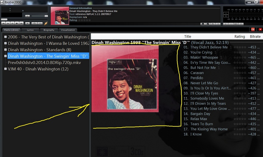

Вот на скриншоте... Сейчас обложка раздвинута до максимума. Но это на мониторе, а когда вывод изображения идёт на телевизор, то получается мелковато. Хотя бы до границ жёлтой зоны увеличить...

Никак, размер ограничен создателем плагина (ES плейлиста), имхо.

Сообщение #3465 Васёк Трубачёв » 21.11.2014, 22:11
Пользовался cборкой "Evil". Там можно было раздвигать обложку хоть в размер всего правого окна, а тут почему-то присутствует ограничение... По идее, плагин ведь тот же?

Плейлист на foo_ui_columns.dll , ширина обложки задаётся в настройках плагина, любая.

Так почему тогда в этой сборке обложка не увеличивается больше определённого значения?
Можно ли как-то убрать пункт "Визуализация" над левым окном? У меня вывод звука через асио и при случайном нажатии на это окно всё виснет.

Сообщение #3468 keydy » 24.11.2014, 18:55
Васёк Трубачёв:Можно ли как-то убрать пункт "Визуализация" над левым окном? У меня вывод звука через асио и при случайном нажатии на это окно всё виснет.
оно виснет не только при выводе через асио :( но вопрос о ненужности этой вкладки игнорится всеми

Сообщение #3469 Воинствующий » 24.11.2014, 19:18
Конечно можно. За вкладками на черном фоне правой кнопкой мыши жмакнуть и выбрать Splitter Settigs. Затем выбрать вкладку Script и Per track, найти секцию
// ------------------ панель кнопок-вкладок
в ней закоментить вот так эти строки
//$ifequal(%bento.button%,4,
// $imagebutton(276,108,87,18,$get(images_path)\vkl-visualization3.png,$get(images_path)\vkl-visualization3.png,,,)
// $imagebutton(276,108,87,18,$get(images_path)\vkl-visualization1.png,$get(images_path)\vkl-visualization2.png,SETGLOBAL:bento.button:4;SETGLOBAL:bento.switcher1:1;REFRESH,,)

Сообщение #3472 Васёк Трубачёв » 24.11.2014, 22:18
Воинствующий:Конечно можно. За вкладками на черном фоне правой кнопкой мыши
Спасибо огромное. Всё получилось!
