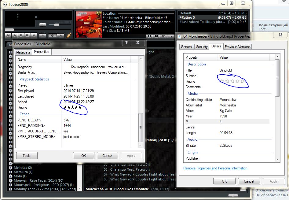

Сообщение #3504 aap » 19.12.2014, 23:27
Уважаемые, подскажите как сделать, чтобы сохрянялся рейтинг из Foobar в свойства файла?
Т.е. хочу поставить звёздочку в Foobar, скопировать файлы с музыкой на плейер и видеть их рейтинг.
Пока не синхронизируется (см скриншот).

Сообщение #3507 kgena_ua » 20.12.2014, 09:55
aap, для этого рейтинг нужно записывать в Tag.
Если нет такой возможности, можно скопировать статистику в Tags.
Пр.кл. по треку - Playback statistics - Write statistics to file tags.

Сообщение #3510 aap » 20.12.2014, 16:28
Leo x7:aap, кхм, для начала в свойствах файлов музыки убери галочку "только для чтения" и посмотри что будет!
Ээх, если бы так просто всё было. Не стоит эта галочка.

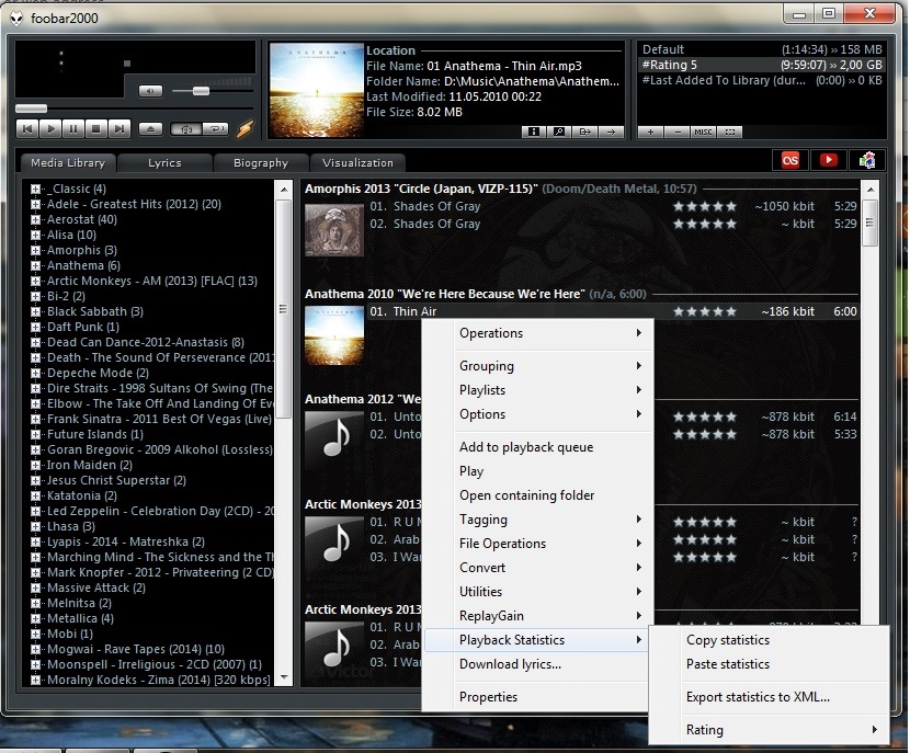

kgena_ua:aap, для этого рейтинг нужно записывать в Tag.
Нет такой опции. Её можно как-то включить?

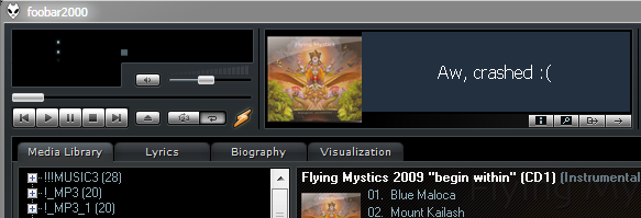

Сообщение #3513 visit120 » 26.12.2014, 22:41
Всем Добрый день!
Имею такую вот проблему: не работает информационная панель
( пишет "Aw, crashed :(" ), видно на вложении.
Что тут можно сделать ???
Заранее Спасибо.

Сообщение #3514 вовасбрат » 26.12.2014, 23:28
visit120, в скрипте WSH не ковырялись?
Может быть проблема с системой.... Можно проверить на любой другой сборке с WSH, если тоже самое, то шерстить систему. После чистки реестра такое бывает.

Сообщение #3515 Воинствующий » 27.12.2014, 09:41
visit120, надо еще показать что пишется в консоли

Сообщение #3516 visit120 » 28.12.2014, 04:15
вовасбрат:в скрипте WSH не ковырялись?
Ковырялся в скрипте: // @name "Info Panel"...
У меня убит шрифт Segoe UI (через реестр, заменен на другой), а в этом скрипте шрифт Segoe был прописан, подумал, что может из-за этого...
Менял в строчке 41 имя шрифта:
var g_font_title = gdi.Font("Segoe Script", 11, 1);
Ставил разные - не помогает...
А этот ли скрипт имелся в виду или нет - не знаю... (я в этом деле не очень много соображаю...).
Воинствующий:надо еще показать что пишется в консоли
Лог файл консоли: просто запускаю программу и ничего не делаю...
Добавлено спустя 9 минут 34 секунды:
На всякий случай - текст строки, на которую ругается консоль:
if(g_focus_metadb){
var string2 = fb.TitleFormat("[%artist% - ]%title%").EvalWithMetadb(g_focus_metadb);
gr.GdiDrawText(string2, g_font, g_textcolor2, 4, 14, window.Width-4, 14, DT_END_ELLIPSIS);
Конкретно 96-я строка - начинается с:
gr.GdiDrawText(string2, и далее...
aw_crashed.log

Сообщение #3517 Воинствующий » 28.12.2014, 13:56
visit120, у меня есть теперь 2 вопроса: 1. Закомментируй эту строку (поставить в начеле строки 2 слэша //). Работает ли после этого скрипт без ошибок? и 2. Работает ли родной скрипт изначально если сменить другой layout (через меню view -> layout)?
Воинствующий

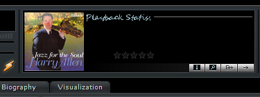

Сообщение #3518 visit120 » 28.12.2014, 15:01
Воинствующий:1. Закомментируй эту строку (поставить в начеле строки 2 слэша //). Работает ли после этого скрипт без ошибок?
Не работает, пришлось закомментировать строки 96, 115, 116, 119, 120, 124 (заработавший скрипт - лог во вложении, там же - картинка)
Воинствующий:2. Работает ли родной скрипт изначально если сменить другой layout (через меню view -> layout)?
Не работает (проверял несколько разных)...
Стоит закомментировать строки, содержащие "gr.GdiDrawText(...)" - выдача ошибки прекращается.
script_работает_закомментированы_96_115_116_119_120_124.txt
visit120

Сообщение #3520 Воинствующий » 28.12.2014, 20:15
visit120, скрипт нормальный, у меня с раскоментированыыми строками выполняется без вылетов. Пожалуй нужно согласиться с вовасбрат.
вовасбрат:Может быть проблема с системой...
