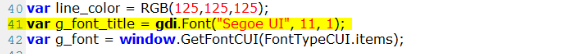

vladj, да, но он там меняется не отдельно. Если менять там, где Вы сказали, меняется и шрифт в медиабиблиотеке и в основном окне плейлиста. Можно как-то изменить высоту шрифта только в том месте? Я нашел только вот здесь http://imgur.com/a/iHbF4
Но тут изменяется только сам заголовок "Playback Statistics". Подозреваю, что надо изменить что-то в следующей строке, но тупо декремент там не работает ))

Сообщение #3697 kgena_ua » 24.01.2017, 21:49
angel-fear, да, в строке
var g_font_title = gdi.Font("Segoe UI", 11, 1);
изменяется только сам заголовок.
А остальной шрифт берется из настроек, о чем писал vladj.
Можно, конечно заменить строку
var g_font = window.GetFontCUI(FontTypeCUI.items);
на
var g_font = gdi.Font("Segoe UI", 11, 1);
и поставить любой размер (изменить значение 11).
Но дело в том, что при отображении строк, координаты Y не привязаны к размеру шрифта, а зафиксированы. Это связано с постоянным размером окна по вертикали и там еще с......
И главное, строки, при большом размере шрифта, будут наезжать друг на друга, вернее обрезаться по высоте.
