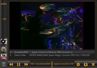

neutron 2.0
Скачать
Приборчик остался старый.

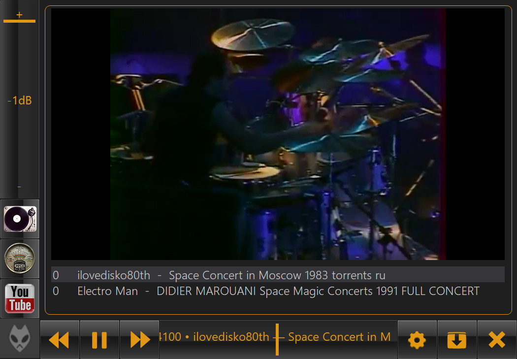

Сообщение #384 Lev » 31.07.2018, 14:36
macarych:neutron 2.0
При переключении на ютуб автоматом не находит музыку которая играет. Вручную через контекстное меню находит но воспроизводит только после двойного щелчка два раза. Первый двойной показывает инфу второй уже запускает видео. Очень много манипуляций приходится совершать. Если ли способ запускать видео сразу после нажатия на кнопку ютуба?

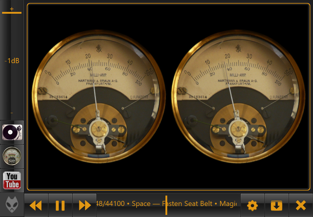

Сообщение #385 omon » 31.07.2018, 14:58
Иконка с изображением винилового проигрывателя что означает?

Сообщение #386 macarych » 31.07.2018, 17:32
Блииин... надо было A, B и С оставить, дёрнул меня чёрт...
Сразу ответить не было возможности и это хорошо, первый порыв угас, отвечаю спокойно и обстоятельно.
Lev:При переключении на ютуб автоматом не находит музыку которая играет.
Это глубочайшее заблуждение, вы вовсе не переключаетесь на ютуб, вы включаете отображение панели в которой соответствующими настройками закреплен экранчик ютубовгско клиента, для совершения разнообразных манипуляций, имеющих своей конечной целью нахождение и воспроизжведение видео, того аудио которое вы слушаете. Возможно есть способ удобнее, мне он не знаком.
omon:Иконка с изображением винилового проигрывателя что означает?
Означает оно следующее: "Нажми на на меня и получишь возможность выбрать и прослушать желаемую музыку из своей фонотеки, то есть, не откроется окно настроек, плеер не спрячется в трей, не покажется стрелочный прибор, не переключится на трек назад, на ютуб тоже не попадешь, что там ещё... "
А вы что подумали?
С нами: 17 лет 7 месяцев
Сообщение #387 omon » 31.07.2018, 18:12
А вы что подумали?
Что при её активации виниловая вертушка будет задействована вместо стрелочного прибора.
omon
С нами: 8 лет 2 месяца
Сообщение #388 macarych » 31.07.2018, 18:15
А, понятно. Нет это просто подходящая по смыслу, как мне показалось, иконка, не более.

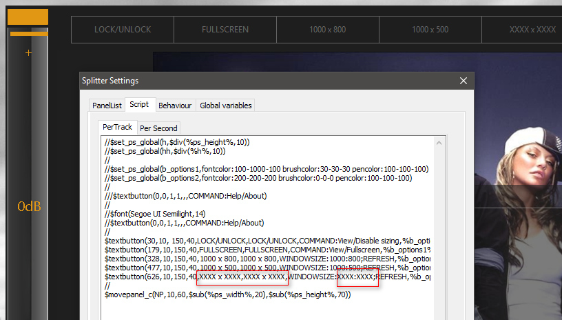

Сообщение #391 macarych » 02.08.2018, 22:04
[поясните, что имеется в виду? Во весь экран - это заполнение во весь экран, без какого либо масштаба. А назначаемые размеры окна - это другое дело, они могут быть любые , какие нужны? И еще, хочу попробовать сделать кнопки меньше по вашему как нормально или лучше меньше?
//foobar2000 v1.3.15//neutron 2.0 (by macarych) v 2.08.2018
$set_ps_global(color3,225-150-20-150)
$set_ps_global(color2,100-100-100)
$set_ps_global(color0,60-60-60-150)
$set_ps_global(color4,255-255-255)
$set_ps_global(color5,100-200-200-40)
$set_ps_global(color1,$if(%isplaying%,$if(%ispaused%,%color2%,%color4%),%color2%))
$set_ps_global(color6,$if(%isplaying%,$if(%ispaused%,%color2%,%color3%),%color2%))
$set_ps_global(color8,$if(%isplaying%,$if(%ispaused%,%color0%,%color3%),%color0%))
$set_ps_global(xp1,5)
$set_ps_global(xvu,$div(%ps_width%,2))
$set_ps_global(yp,40)
$set_ps_global(wp,$sub($div(%ps_width%,2),10))
$set_ps_global(wvu,$sub($div(%ps_width%,2),7))
$set_ps_global(hpl,$sub(%ps_height%,80 ))
$set_ps_global(hvu,$mul($div(%wvu%,20),9))
$set_ps_global(img_path0,%ps_foobar2000_path%\neutron)
$set_ps_global(img_path1,%ps_foobar2000_path%\neutron\off)
$set_ps_global(img_path2,%ps_foobar2000_path%\neutron\on)
$set_ps_global(img_path,$if(%isplaying%,$if(%ispaused%,%img_path1%,%img_path2%),%img_path1%))
$textbutton(0,0,1,1,,,COMMAND:Help/About)
//$imagebutton(0,$sub(%ps_height%,726),80,160,%img_path0%\10n.png,%img_path0%\10h.png,COMMAND:Playback/Play or pause)
$imagebutton(64,$sub(%ps_height%,64),60,60,%img_path%\3n.png,%img_path%\3h.png,COMMAND:Playback/Previous)
$if(%isplaying%
    $if(%ispaused%
    $imagebutton(126,$sub(%ps_height%,64),60,60,%img_path%\4n.png,%img_path%\4h.png,COMMAND:Playback/Play or pause)
    $imagebutton(1262,$sub(%ps_height%,64),60,60,%img_path%\5n.png,%img_path%\5h.png,COMMAND:Playback/Play or pause)
$imagebutton(188,$sub(%ps_height%,64),60,60,%img_path%\6n.png,%img_path%\6h.png,COMMAND:Playback/Next)
$imagebutton($sub(%ps_width%,188),$sub(%ps_height%,64),60,60,%img_path%\1n.png,%img_path%\1h.png,COMMAND:View/Popup Main Menu)
$imagebutton($sub(%ps_width%,126),$sub(%ps_height%,64),60,60,%img_path%\9n.png,%img_path%\9h.png,COMMAND:View/Hide)
$imagebutton($sub(%ps_width%,64),$sub(%ps_height%,64),60,60,%img_path%\2n.png,%img_path%\2h.png,COMMAND:File/Exit)
$imagebutton(2,$sub(%ps_height%,250),60,60,%img_path%\AN.png,%img_path%\AH.png,PANELSHOW:B:0;PANELSHOW:C:0;PANELSHOW:D:0;PANELSHOW:A:1;REFRESH)
$imagebutton(2,$sub(%ps_height%,188),60,60,%img_path%\BN.png,%img_path%\BH.png,PANELSHOW:A:0;PANELSHOW:C:0;PANELSHOW:D:0;PANELSHOW:B:1;REFRESH)
$imagebutton(2,$sub(%ps_height%,126),60,60,%img_path%\CN.png,%img_path%\CH.png,PANELSHOW:A:0;PANELSHOW:B:0;PANELSHOW:D:0;PANELSHOW:C:1;REFRESH)
$imagebutton(2,$sub(%ps_height%,64),60,60,%img_path%\00n.png,%img_path%\00h.png,PANELSHOW:A:0;PANELSHOW:B:0;PANELSHOW:C:0;PANELSHOW:D:1;REFRESH)
$drawimage(324,$sub(%ps_height%,60),$sub(%ps_width%,567),60,%img_path%\xxn.png,nokeepaspect,,)
$drawimage(0,0,60,$sub(%ps_height%,326),%img_path%\yyn.png,nokeepaspect,,)
$movepanel_c(A,65,5,$Sub(%ps_width%,70),$sub(%ps_height%,70))
$movepanel_c(B,65,5,$Sub(%ps_width%,70),$sub(%ps_height%,70))
$movepanel_c(C,65,5,$Sub(%ps_width%,70),$sub(%ps_height%,70))
$movepanel_c(D,65,5,$Sub(%ps_width%,70),$sub(%ps_height%70))
$movepanel_c(sb,324,$sub(%ps_height%,67),$Sub(%ps_width%,580),60)
$movepanel_c(vol,2,32,60,$sub(%ps_height%,380))
$drawroundrect(4,4,72,24,1,1,%color8%,30-30-30)
Сам себе отправляю код с кнопками 60х60 (были 80х80) переделал на планшете, сейчас попробую на большом брате.
Добавлено спустя 4 часа 40 минут:
Вообщем пока менял кнопки, обнаружил пару косяков и потерю двух плюшек, не заметил.
Это жара во всем виновата. Было бы попрохладнее, я бы тогда...
Ну ладно, шутки в сторону, сейчас все исправлю, но сначала попытаюсь ответить на вопрос "Масштаб во весь экран как изменить" , если я его правильно понял.
Итак, как добавить свои размеры увеличения.
Открываем панель с биографией (кнопка без пиктограммы) и жмем правой кнопкой мыши по кнопкам с размерами.
открываем окно свойств сплиттера, а в нем вкладку "скрипт"
Я добавил пустую кнопку- шаблон куда нужно занести нужные вам значения, заменив иксы.
ХХХХ х ХХХХ, ХХХХ х ХХХХ сначала здесь, тут можно что угодно печатать это название кнопки в двух состояниях.
ХХХХ:ХХХХ а вот с двоеточием или, по некоторым данным знаком деления, это размеры которые надо указать.

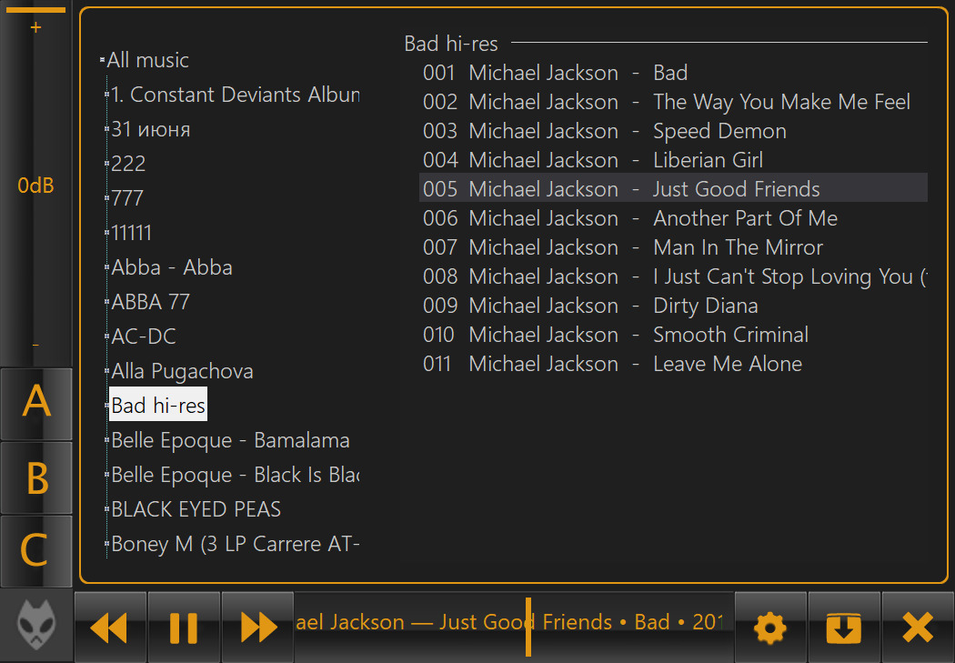

Сообщение #395 Aliado_71 » 03.08.2018, 11:52
macarych, :hi: Сборки понравились. Скин neutron 2.0 удобен будет на планшете. Скин neutron 2018 понравился больше. Теперь выскажу свои пожелания (хотелки) :smile: Не хватает панели плейлист менеджера или кнопки вызова панели. Панель albumart не отображает встроенные в файл картинки. С полно экранным режимом полная путаница, нажал на vu meter он развернулся в полный экран, нажал на полный экран он переключился на черный скин но не в полном экране, нажал возврат он развернул исходный скин но в полном экране, :weirdface: минут пять сидел тыкал пока разобрался. Может это все можно как то проще реализовать :oops:

Сообщение #396 macarych » 03.08.2018, 17:49
Aliado_71:Может это все можно как то проще реализовать
Да и так не больно сложно - две кнопки, на каждой две команды: 1 включение(выключение) режима "Fullscreen" 2 включение(выключение) соответствующей панели. Надо начинать с выключенным фулскрином и все будет ок. Проще будет только повесить фуллскрин на отдельную кнопку.
Плейлистами я не пользуюсь поэтому нет их менеджера. Но ты ведь можешь их и сам добавить, не так ли?
