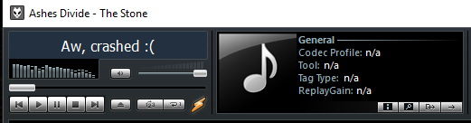

Сообщение #3812 hifepe1603 » 11.06.2021, 19:38
При проигрывании радио больше 9ч59м59с происходит крах табло.
Решает проблему только перезапуск приложения

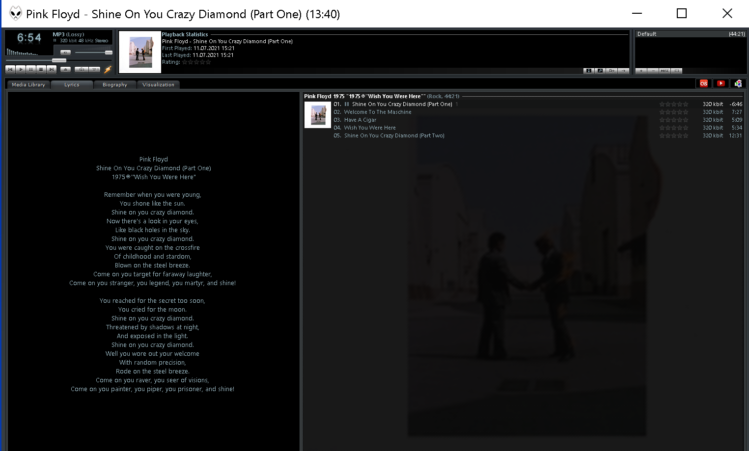

Сообщение #3813 lurgi » 11.07.2021, 16:46
Добрый день, просьба помочь со сборкой foobar2000 v1.3.5 by alex_realist v2014.11. На новом PC Windows 10, 64 bit, display 2560x1600 и теперь слишком маленькие кнопки, текст песен и собственно совсем ничего не видно. Я обратился к автору сборки, но он (alex) ответил, что к сожалению этим больше не занимается. Вопрос как решить проблему или посоветуйте сборку с подобным интерфейсом где будет; 1) справа рядом с исполнителем и списком песен кроме картинки альбома она также подсвечивается на все правое окно. 2) слева lyrics, biografy, visualiyation как здесь. 3) управление как здесь или подобное. Другие украшения как радио, youtube и прочее не интересуют.
Заранее благодарен за любые конструктивные предложения
lurgi
С нами: 4 года 11 месяцев
Сообщение #3814 vladj » 11.07.2021, 19:34
lurgi:теперь слишком маленькие кнопки
Вот поэтому сборки с этим интерфейсом я вообще не юзал и не приемлю, ранние его сборки использую. У нас ведь есть тема со сборками, там и скрины и пояснения, выбирай любую. Самые ходовые от анархиста и от кутузова на основе темы DarkOne, переключая одним щелчком панели можно выбрать вариант любой по их расположению. Для радио в сборки ничего спецом не ставят, если в какой-то есть панель для ютюба, так не включай её и все дела.
