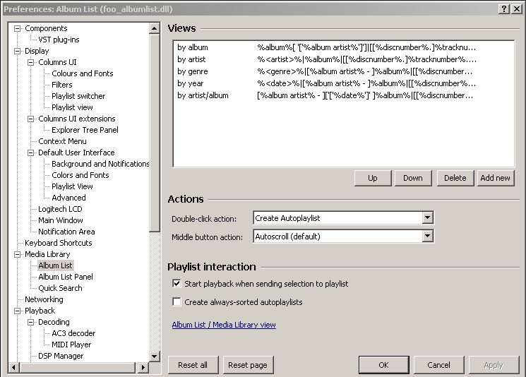

Сообщение #54 Kif62 » 26.12.2020, 00:29

Что-бы не создавались автоматом плейлисты в настройках альбом листа по двойному щелчку не добавить, не запукать в новом, а создать автоплейлист, ниже галочка запустить автоматом. При такой отправке плейлист всегда создаётся на время прослушивания, при открытии других альбомов он перезапишется. Мусор в виде плейлистов не будет скапливатся в фубаре.
При таких настройках, плейлисты в фубаре не удаляются автоматом и при перезапуске висят в панели PL, вероятно где-то еще нужно галочки поставить.

Сообщение #60 vladj » 27.12.2020, 00:43
На скрине альбом лист, который я сразу выбрасываю, юзаю тот, что пониже, у тебя без сомнения грузится много лишнего...например vst плагины. Если не слушаешь миди и многоканал, то ещё и они не нужны, наверняка и архиватор там есть. А пультом Logitech пользуешся ?
И by artist/album поставь вверх (кнопкой UP).
